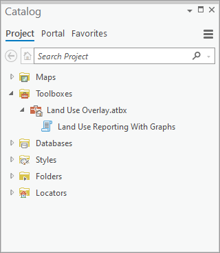

Boîtes à outils du projet
Vous pouvez ajouter une boîte à outils contenant les outils d’un projet dans la section Toolboxes (Boîtes à outils) de l’onglet Project (Projet), qui est un raccourci vers la boîte à outils référencée dans le projet.
Pour ajouter une boîte à outils dans un projet, cliquez avec le bouton droit de la souris sur une boîte à outils dans une connexion à une base de données ou à un dossier, puis sélectionnez Add To Project (Ajouter au projet). Vous pouvez également cliquer sur Project (Projet) > Toolbox (Boîte à outils) > Add Toolbox (Ajouter une boîte à outils) sur l’onglet de ruban Insert (Insérer) ou cliquer avec le bouton droit de la souris sur le nœud Toolboxes (Boîtes à outils) de l’onglet Project (Projet) et sélectionner Add Toolbox (Ajouter une boîte à outils).
