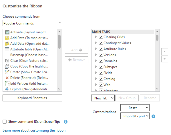

  3. Dans la boîte de dialogue Options, sous Application, cliquez sur Customize the Ribbon (Personnaliser le ruban).
    Onglet Customize the Ribbon (Personnaliser le ruban) dans la boîte de dialogue Options

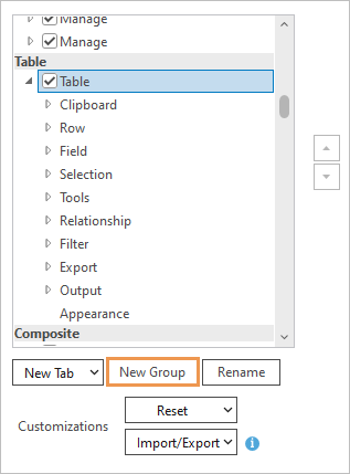

  4. Sélectionnez l’onglet voulu. Vous pouvez également développer l’onglet pour afficher les groupes qu’il contient.
  5. Cliquez sur New Group (Nouveau groupe).
  ![Un onglet sélectionné avec le bouton New Group (Nouveau groupe) indiqué](images/new-group-D6B61.png)
L’onglet contextuel Table est sélectionné. Cet onglet apparaît sur le ruban si une vue tabulaire est active.
Un nouveau groupe nommé New Group (Custom) [Nouveau groupe (personnalisé)] est ajouté sous les autres groupes de l’onglet.

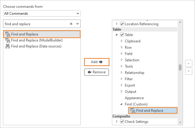

  5. Sélectionnez une commande, puis cliquez sur Add (Ajouter).
    Commande Find and Replace (Rechercher et remplacer) ajoutée à un groupe personnalisé

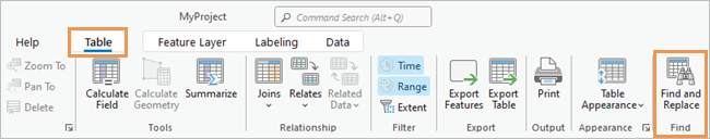

  7. Revenez dans votre projet ou ouvrez un projet. Sur le ruban, cliquez sur l’onglet auquel vous avez ajouté le nouveau groupe.
    Le groupe et la ou les commandes qu’il contient apparaissent dans l’onglet.
    Ruban montrant un groupe personnalisé dans l’onglet contextuel Table.

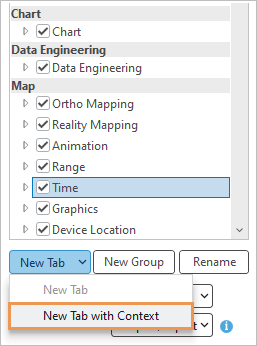

  1. Affichez les options de Customize the Ribbon (Personnaliser le ruban).
  2. Cliquez sur la flèche de liste déroulante Select ribbon tab or group to customize (Sélectionner un groupe ou onglet dans le ruban à personnaliser) et sélectionnez All Tabs (Tous les onglets).
  3. Dans la liste sous la flèche de liste déroulante, faites défiler l’écran au-delà des onglets répertoriés sous Main Tabs (Onglets principaux) jusqu’aux en-têtes des onglets contextuels.
  4. Sous un en-tête, cliquez sur l’onglet contextuel avec lequel votre nouvel onglet sera regroupé.
    Par exemple, pour ajouter un onglet contextuel qui apparaît en regard de l’onglet contextuel Time (Temps) lorsqu’une vue cartographique est active, faites défiler la page jusqu’à l’en-tête Map (Carte) et cliquez sur l’onglet Time (Temps).
    L’onglet contextuel Time (Temps) apparaît sur le ruban si la propriété temporelle est activée sur une couche de carte.
  5. Cliquez sur New Tab (Nouvel onglet), puis sur New Tab with Context (Nouvel onglet avec contexte).
    Nouvel onglet contextuel ajouté à la liste des onglets du ruban

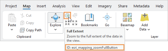

  2. Cochez la case Show command IDs on ScreenTips (Afficher les ID de commandes dans les info-bulles).
  3. Cliquez sur OK.
  4. Revenez dans votre projet ou ouvrez un projet. Positionnez le pointeur de la souris sur une commande du ruban pour afficher son info-bulle.
    ID de la commande Full Extent (Vue générale) sur l’onglet Map (Carte)

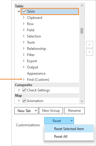

Supprimer des commandes, des groupes et des onglets du ruban
Vous pouvez supprimer les commandes, groupes ou onglets personnalisés que vous avez ajoutés au ruban. Vous ne pouvez pas supprimer les onglets intégrés. Vous pouvez également masquer les onglets intégrés et personnalisés.
Supprimer des commandes, groupes et onglets personnalisés
Procédez comme suit pour retirer des commandes, des groupes et des onglets personnalisés :

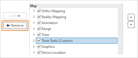

  2. Dans la fenêtre déroulante à droite (onglets et groupes du ruban), accédez à un onglet ou à un groupe personnalisé et sélectionnez-le, ou sélectionnez une commande que vous avez ajoutée à un groupe personnalisé.
  3. Cliquez sur Supprimer. Vous pouvez également cliquer avec le bouton droit sur l’élément sélectionné et cliquer sur Remove (Supprimer).
    Onglet contextuel personnalisé sélectionné et bouton Remove (Supprimer) indiqué
    Dans cet exemple, un onglet contextuel personnalisé est supprimé.
    Remarque :
    Si vous supprimez un onglet, ses groupes et leurs commandes sont supprimés. Si vous supprimez un groupe, ses commandes sont supprimées.
  4. Cliquez sur OK.

Réinitialiser les personnalisations
Vous pouvez réinitialiser les personnalisations pour un onglet de ruban sélectionné. Vous pouvez également réinitialiser toutes les personnalisations du ruban et de la barre d’outils Quick Access (Accès rapide).
Réinitialiser un élément sélectionné
Vous pouvez réinitialiser les personnalisations d’un onglet de ruban de base intégré ou contextuel.
  2. Dans la fenêtre déroulante à droite (onglets et groupes du ruban), accédez à un onglet intégré contenant un groupe personnalisé et sélectionnez-le.
    Remarque :
    Vous pouvez supprimer un onglet personnalisé, mais pas le réinitialiser.
  3. Cliquez sur la flèche de liste déroulante Reset (Réinitialiser), puis sur Reset Selected Item (Réinitialiser l’élément sélectionné).
    Vous pouvez également cliquer avec le bouton droit sur l’élément sélectionné et cliquer sur Reset (Réinitialiser).
  ![Onglet sélectionné contenant un groupe personnalisé avec la commande Reset Selected Item (Réinitialiser l’élément sélectionné) mise en évidence](images/reset-selected-item-1B845.png)
Le groupe Find (Custom) (Rechercher [personnalisé]) est supprimé de l’onglet contextuel Table.
  1. Cliquez sur OK.
    Toutes les personnalisations sont supprimées dans l’onglet sélectionné. Les personnalisations des autres onglets ne sont pas affectées.

Un raccourci clavier exécute une commande par le biais d’une touche ou d’une combinaison de touches. ArcGIS Pro présente de nombreux raccourcis par défaut que vous pouvez modifier. Vous pouvez aussi créer des raccourcis pour les commandes qui n’en ont pas.
Vous pouvez ajouter et modifier les raccourcis à partir des options Customize the Ribbon (Personnaliser le ruban). Il est toutefois recommandé de manipuler les raccourcis directement dans la boîte de dialogue Keyboard Shortcuts (Raccourcis clavier).
  2. Dans la fenêtre des commandes, accédez à la commande pour laquelle vous voulez ajouter ou modifier un raccourci ou recherchez-la. Sélectionnez la commande.
  3. Sous la liste de commandes, cliquez sur Keyboard Shortcuts (Raccourcis clavier).
    La boîte de dialogue Keyboard Shortcuts (Raccourcis clavier) s’ouvre. Le groupe de raccourcis pour la vue active est développé. Si la commande ne prend pas en charge les raccourcis, un message d’erreur s’affiche en haut de la boîte de dialogue Keyboard Shortcuts (Raccourcis clavier).
    Remarque :
    Un type de vue adapté doit être actif dans le projet. Par exemple, si vous modifiez le raccourci de la commande Locate (Localiser) , assurez-vous qu’une vue cartographique est active, car la commande Locate (Localiser) fonctionne sur les cartes. De même, si vous ajoutez un raccourci pour une commande qui n’en a pas encore, assurez-vous qu’une vue dans laquelle la commande fonctionne est active.
  4. Dans la boîte de dialogue Keyboard Shortcuts (Raccourcis clavier), spécifiez un raccourci pour une nouvelle commande ou modifiez un raccourci existant, selon le cas.
  5. Cliquez sur Save (Enregistrer).
  6. Cliquez sur OK dans la boîte de dialogue Options.
