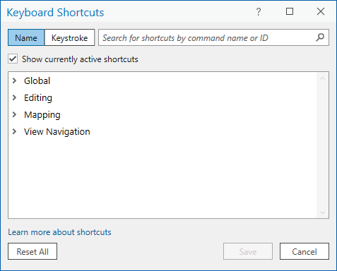

Dans la boîte de dialogue Keyboard Shortcuts (Raccourcis clavier), les raccourcis sont organisés en groupes fonctionnels. Les raccourcis globaux fonctionnent dans toute l’application ou exécutent la même opération dans tous les cas ou presque. Par exemple, la combinaison de touches Ctrl+N a pour effet d’ouvrir la boîte de dialogue New Project (Nouveau projet) à peu près partout dans l’application. Les autres raccourcis fonctionnent lorsque l’application est dans un état particulier (par exemple, si une vue cartographique est active).
Lorsque vous ouvrez la boîte de dialogue Keyboard Shortcuts (Raccourcis clavier), un groupe de raccourcis spécifique peut être développé automatiquement, en fonction de l’état de l’application. Par exemple, si une vue cartographique est active, le sous-groupe General (Général) est développé dans le groupe Mapping (Cartographie).
Par défaut, la boîte de dialogue Keyboard Shortcuts (Raccourcis clavier) affiche uniquement les raccourcis disponibles dans l’état actuel de l’application. Les raccourcis globaux sont toujours disponibles ; la disponibilité des autres raccourcis dépend de la fenêtre ou vue active dans un projet. Vous pouvez afficher tous les raccourcis en désélectionnant la case à cocher Show currently active shortcuts (Afficher les raccourcis actuellement actifs) dans la partie supérieure de la boîte de dialogue.

Dans la boîte de dialogue Keyboard Shortcuts (Raccourcis clavier), les raccourcis sont organisés en groupes et sous-groupes fonctionnels.
  1. Ouvrez la boîte de dialogue Keyboard Shortcuts (Raccourcis clavier) comme décrit dans la section précédente.
  2. Désélectionnez éventuellement la case à cocher Show currently active shortcuts (Afficher les raccourcis actuellement actifs) dans la partie supérieure de la boîte de dialogue.
  3. Développez un groupe et un sous-groupe pour en afficher les commandes et raccourcis.
  4. Développez une commande pour voir sa description.

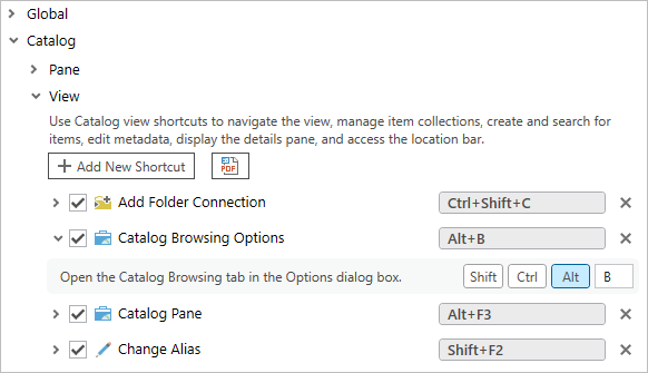

    Raccourcis de la vue Catalog (Catalogue)
    La commmande Catalog Browsing Options (Options de navigation dans le catalogue) est développée pour en afficher la description.

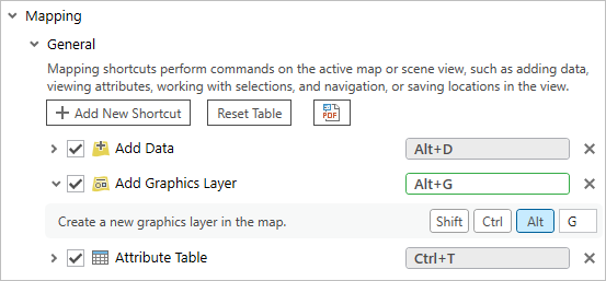

Ajouter une commande et un raccourci
Vous pouvez ajouter une commande qui n’a pas de raccourci par défaut à la boîte de dialogue Keyboard Shortcuts (Raccourcis clavier).
  1. Ouvrez la boîte de dialogue Keyboard Shortcuts (Raccourcis clavier).
  2. Développez le groupe et le sous-groupe auxquels ajouter une commande.
    Les commandes doivent être ajoutées à un sous-groupe approprié. Par exemple, la commande Set Reference Scale (Définir l’échelle de référence) fonctionne si une vue cartographique est active et que la carte est sélectionnée dans la fenêtre Contents (Contenu). Si vous ajoutez cette commande au sous-groupe General (Général) du groupe Mapping (Cartographie) (ou du groupe Global), le raccourci fonctionne. Toutefois, si vous l’ajoutez au sous-groupe View (Afficher) du groupe Catalog (Catalogue), par exemple, il reste sans effet car la commande ne fonctionne pas sur les vues de catalogue.
    Conseil :
    Avant d’ouvrir la boîte de dialogue Keyboard Shortcuts (Raccourcis clavier), placez ArcGIS Pro dans un état dans lequel la commande fonctionne. Lorsque vous ouvrez la boîte de dialogue, le sous-groupe approprié est généralement développé automatiquement.
  3. Cliquez sur Add New Shortcut (Ajouter un nouveau raccourci).

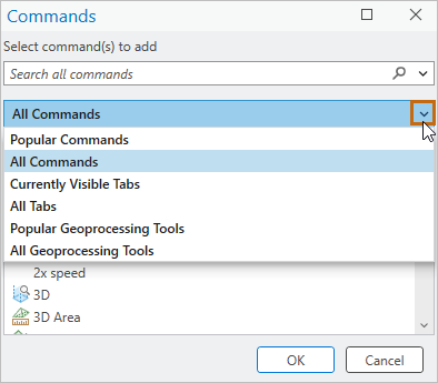

    La boîte de dialogue Commands (Commandes) s’affiche. Par défaut, les commandes sont répertoriées par ordre alphabétique. Vous pouvez éventuellement cliquer sur la flèche déroulante pour filtrer la liste des commandes de différentes manières.
    Boîte de dialogue Commands (Commandes)

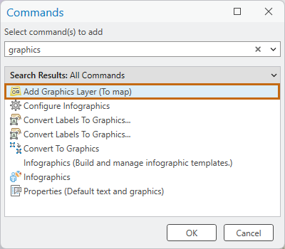

  4. Parcourez la liste jusqu’à la commande de votre choix ou saisissez son nom ou une partie de son nom dans la zone de recherche. Cliquez sur la commande pour la sélectionner et cliquez sur OK.
    Boîte de dialogue Commands (Commandes) avec la commande Add Graphics Layer (Ajouter une couche de graphiques) sélectionnée
    Dans la boîte de dialogue Keyboard Shortcuts (Raccourcis clavier), la commande est ajoutée à son groupe dans l’ordre alphabétique.
    Remarque :
    Seules les commandes qui prennent en charge les raccourcis apparaissent dans la boîte de dialogue Commands (Commandes).
  5. Saisissez une combinaison de touches pour le raccourci.
    Nouveau raccourci dans le sous-groupe General (Général) du groupe Mapping (Cartographie)
    Dans cet exemple, la commande Add Graphics Layer (Ajouter une couche de graphiques) est ajoutée au sous-groupe General (Général) du groupe Mapping (Cartographie).
  6. Dans la boîte de dialogue Keyboard Shortcuts (Raccourcis clavier), cliquez sur Save (Enregistrer).

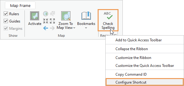

Configurer des raccourcis pour les commandes du ruban
Vous pouvez ajouter ou modifier des raccourcis pour les commandes du ruban ou de la barre d’outils Quick Access (Accès rapide) à l’aide de la commande de menu contextuel Configure Shortcut (Configurer un raccourci). Vous pouvez le faire pour les commandes du ruban par défaut et les commandes que vous ajoutez par le biais de la personnalisation ou de compléments. Par exemple, vous pouvez ajouter un raccourci à partir d’un ensemble de fenêtres personnalisé.
Lorsque vous configurez un raccourci, la boîte de dialogue Keyboard Shortcuts (Raccourcis clavier) s’ouvre sur le groupe de raccourcis associé à la vue active. Par exemple, si une vue de mise en page est active et que vous cliquez avec le bouton droit de la souris sur l’onglet Layout (Mise en page) puis sur Configure Shortcut (Configurer un raccourci), la boîte de dialogue s’ouvre sur le sous-groupe General (Général) du groupe Layout (Mise en page).
Si vous configurez un raccourci alors qu’aucune vue n’est ouverte dans le projet (par exemple, si vous êtes sur la page de démarrage d’ArcGIS Pro), la boîte de dialogue Keyboard Shortcuts (Raccourcis clavier) s’ouvre sur le groupe de raccourcis Global.
Vous pouvez configurer un raccourci pour une commande, que la commande soit activée sur le ruban ou non. Si la commande ne prend pas en charge les raccourcis, l’option Configure Shortcut (Configurer un raccourci) est désactivée.
  1. Assurez-vous que la vue active est appropriée pour la commande pour laquelle vous configurez le raccourci.
  2. Cliquez avec le bouton droit sur la commande dans le ruban ou la barre d’outils Quick Access (Accès rapide), puis cliquez sur Configure Shortcut (Configurer un raccourci).
    Menu contextuel de la commande Check Spelling (Vérifier l’orthographe) de l’onglet Layout (Mise en page)

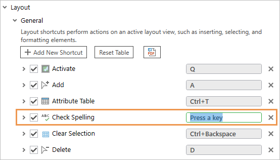

    La boîte de dialogue Keyboard Shortcuts (Raccourcis clavier) s’ouvre sur le groupe associé à la vue active. Si un raccourci existe déjà, il est sélectionné et prêt à être mis à jour. Autrement, la commande est ajoutée au groupe et le message Press a key (Appuyer sur une touche) vous invite à définir un raccourci.
  3. Définissez un raccourci pour une nouvelle commande ou modifiez un raccourci existant, selon le cas.
    Commande Check Spelling (Vérifier l’orthographe) dans la boîte de dialogue Keyboard Shortcuts (Raccourcis clavier)
    La commande Check Spelling (Vérifier l’orthographe) est ajoutée en tant que nouveau raccourci dans le sous-groupe General (Général) du groupe Layout (Mise en page). Le raccourci peut maintenant être défini.

Vous pouvez exporter les raccourcis dans un fichier .pdf pour créer une version imprimable de vos paramètres. Les raccourcis sont exportés par sous-groupe. Par exemple, dans le groupe Mapping (Cartographie), les raccourcis Animation sont exportés séparément des raccourcis du sous-groupe General (Général). Vous ne pouvez pas exporter tous les raccourcis en même temps.
Ouvrir un PDF de la liste complète des raccourcis ArcGIS Pro par défaut
Procédez comme suit pour exporter les raccourcis.
  3. Développez un groupe et un sous-groupe de raccourcis.
  4. Cliquez sur Export shortcuts to PDF (Exporter les raccourcis au format PDF) .
  5. Dans la boîte de dialogue de navigation, acceptez ou modifiez le nom et le dossier du fichier en sortie par défaut. Cliquez sur Save (Enregistrer).
    Le fichier en sortie s’ouvre immédiatement dans votre visionneuse PDF par défaut.
