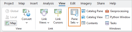

Un ensemble de fenêtres est une collection de fenêtres de l’application que vous ouvrez et gérez à partir de la commande Pane Sets (Ensembles de fenêtres) figurant sous l’onglet View (Vue) du ruban.
Onglet View (Vue) du ruban avec la commande Pane Sets (Ensembles de fenêtres) indiquée

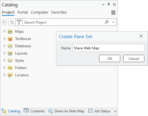

    Boîte de dialogue Create Pane Set (Créer un ensemble de fenêtres) au-dessus de plusieurs fenêtres empilées
    Dans cet exemple, le nouvel ensemble de fenêtres Share Web Map (Partager une carte Web) s’ouvre dans la fenêtre Catalog (Catalogue), Contents (Contenu), Share As Web Map (Partager en tant que carte Web) et Job Status (Statut de la tâche).

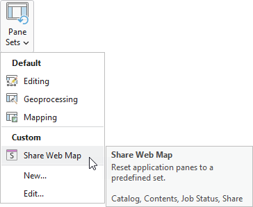

    Le nouvel ensemble de fenêtres apparaît sous l’en-tête Custom (Personnalisé) du menu déroulant Pane Sets (Ensembles de fenêtres). Vous pouvez placer le curseur au-dessus pour voir les fenêtres qui sont incluses.
    Menu déroulant Pane Sets (Ensembles de fenêtres) et info-bulle de l’ensemble de fenêtres personnalisé
