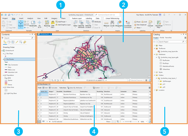

Les principales parties de l’interface utilisateur sont le ruban, les fenêtres et les vues, illustrés dans l’image ci-dessous. Le ruban et les fenêtres organisent les commandes qui permettent d’utiliser les vues. Les vues sont des zones de travail, telles que des cartes, des tables, des mises en page et des diagrammes. Pour obtenir une description plus détaillée de l’interface utilisateur, reportez-vous à la rubrique Présentation d’ArcGIS Pro.
Interface utilisateur d’ArcGIS Pro avec des composants numérotés
Vous pouvez utiliser des touches souris et des raccourcis clavier pour parcourir l’interface utilisateur.
Composant
Description
Ruban
Vue cartographique
Fenêtre Contents (Contenu)
Vue tabulaire
5
Fenêtre Catalog (Catalog)
Composants de l’interface utilisateur d’ArcGIS Pro

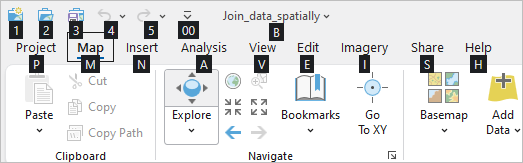

Le ruban est un ensemble d’onglets et de commandes organisés horizontalement en haut de l’application. Au-dessus du ruban se trouvent la Quick Access Toolbar (Barre d’outils Accès rapide), le menu Sign-in Status (Statut de connexion) et le bouton Notifications . Pour la navigation au clavier, ces éléments sont considérés comme faisant partie du ruban.
Vous pouvez sélectionner les onglets du ruban et exécuter des commandes avec les clés d’accès. Appuyez sur la touche Alt ou la touche F10 pour activer les clés d’accès. Les touches d’accès apparaissent sur le ruban, indiquant sur quelle(s) clé(s) d’accès appuyer. Lorsque vous appuyez sur une touche pour sélectionner un onglet, des touches d’accès supplémentaires apparaissent pour les commandes de cet onglet.
Ruban ArcGIS Pro avec les touches d’accès affichées
La procédure suivante indique comment changer le fond de carte dans une vue cartographique à l’aide d’une clé d’accès.
  1. Dans un projet ouvert avec une vue cartographique ouverte, appuyez sur la touche Alt ou la touche F10 pour activer les clés d’accès.
  2. Appuyez sur la touche M pour sélectionner l’onglet Map (Carte).
  3. Appuyez sur la touche B puis sur la touche M, pour ouvrir la galerie Basemap (Fond de carte).
  4. Appuyez sur la touche Flèche bas pour amener le curseur dans la liste des fonds de carte. Appuyez sur les touches de direction autant que nécessaire pour sélectionner un fond de carte.
  5. Appuyez sur la touche Entrée pour appliquer le nouveau fond de carte.

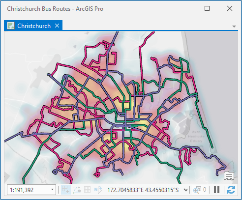

Une vue est une fenêtre contenant une représentation des données. Les cartes, scènes, tables, diagrammes et mises en page sont tous des vues.
Vue cartographique d’itinéraires de bus à Christchurch, en Nouvelle-Zélande
La procédure suivante indique comment modifier l’échelle d’une carte.
  1. Dans un projet ouvert avec une vue cartographique active, appuyez sur la touche Tab autant de fois que nécessaire pour sélectionner la zone d’échelle de la carte en bas de la vue.
    Zone d’échelle de la carte
  2. Appuyez sur Alt+Flèche bas pour ouvrir la liste des échelles de la carte.
  3. Appuyez sur la touche Flèche bas autant que nécessaire pour sélectionner l’échelle de la carte qui vous intéresse.
  4. Appuyez sur la touche Entrée.

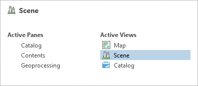

Dans un projet, plusieurs fenêtres et vues peuvent être ouvertes en même temps. Vous pouvez appuyer sur les touches Ctrl+Tab ou Alt+F7 pour ouvrir une fenêtre dans laquelle il est possible de changer la fenêtre ou vue active. Utilisez les touches de direction pour parcourir les vues et fenêtres.
Fenêtre montrant les fenêtres et vues ouvertes dans le projet
  1. Dans un projet ouvert, appuyez sur les touches Alt+F7 ou Ctrl+Tab pour ouvrir une fenêtre dans laquelle les vues et fenêtres ouvertes sont affichées. Maintenez la touche Alt ou Ctrl enfoncée pour laisser la fenêtre ouverte.
  2. Appuyez sur les touches de direction autant de fois que nécessaire pour sélectionner la vue ou la fenêtre que vous souhaitez activer.
    Son nom s’affiche dans l'angle supérieur gauche de la fenêtre.
  3. Relâchez la touche Ctrl ou Alt pour rendre la vue ou fenêtre sélectionnée active.
