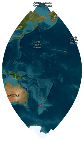

    Le projet s’ouvre sur une carte active nommée Mount Cook, agrandie par zoom sur la zone autour du parc national Aoraki/Mount Cook situé sur l’île du Sud de la Nouvelle-Zélande. Une scène 3D, nommée Mount Cook 3D, est ouverte également.

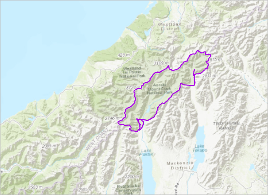

  6. Dans la fenêtre Contents (Contenu), cliquez avec le bouton droit sur la couche Aoraki/Mount Cook National Park (Parc national Aoraki/Mount Cook) et choisissez Zoom To Layer (Zoom sur la couche) .
    La carte est agrandie par zoom sur l’étendue de la limite du parc.

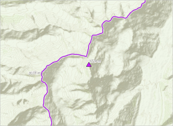

  7. Dans la fenêtre Contents (Contenu), activez la couche Aoraki/Mount Cook.
    Le pic est symbolisé par un triangle violet.
  8. Maintenez la touche Ctrl enfoncée et cliquez sur le pic pour le centrer dans la vue.

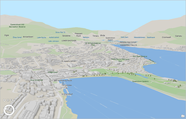

Naviguer dans une scène 3D
Vous allez maintenant regarder la montagne dans une scène 3D. Vous allez utiliser l’outil Explore (Explorer) et le navigateur à l’écran.
  1. Cliquez sur l’onglet de la vue Mount Cook 3D pour activer la scène.
    Vue 3D du parc national Mount Cook
    La vue présente la zone qui entoure la montagne. Dans une scène 3D, votre point de vue est représenté par une caméra. La hauteur actuelle de la caméra au-dessus du niveau du sol est affichée dans la zone d’échelle de la carte.
  2. Sous l’onglet Map (Carte), dans le groupe Navigate (Naviguer), cliquez sur Bookmarks (Géosignets) . Sous Mount Cook Bookmarks, cliquez sur Aoraki/Mount Cook.
    Le géosignet que vous avez créé dans la carte fonctionne également dans la scène. La perspective est maintenant vers le bas.

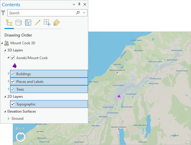

  3. Dans la fenêtre Contenu, sous Couches 3D, activez la couche Aoraki/Mount Cook.
    Le symbole pourpre pour la montagne s’affiche dans le centre de la vue.

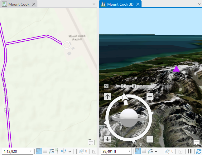

Vous pouvez afficher la carte et la scène côte à côte et les lier pour synchroniser la navigation. L’emplacement et le point de vue actuel de votre scène 3D n’ont pas d’importance. Il n’est pas nécessaire qu’ils correspondent à l’image ci-dessous.

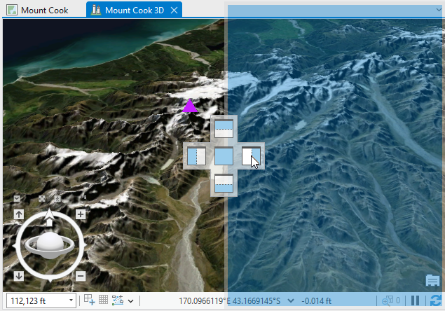

  1. Faites glisser l’onglet de la vue active Mount Cook 3D et déposez-le sur la cible d’ancrage de droite qui apparaît.
    Pointeur de la souris survolant la cible d’ancrage
    Lorsque la vue est ancrée à sa nouvelle position, la carte et la scène apparaissent côte à côte.
    Carte et scène affichées côte à côte
  2. Sur le ruban, cliquez sur l’onglet View (Vue). Dans le groupe Link (Lien), cliquez sur la flèche de la liste déroulante Link Views (Lier des vues), puis sur Center and Scale (Centre et échelle) .
    Un zoom est appliqué à la carte sur une étendue et à une échelle correspondant à la scène. Les onglets des vues de la carte et de la scène sont signalés par des icônes qui indiquent qu’elles sont liées.
  3. Explorez la scène à l’aide de l’outil Explore (Explorer) ou du navigateur à l’écran .
    La carte et la scène se déplacent et pivotent en même temps, et le zoom est appliqué aux deux.

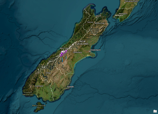

  7. Appuyez plusieurs fois sur la touche Tiret (-) pour réaliser un zoom arrière sur l’île du Sud.
    Scène avec un zoom sur l’île du Sud
  8. Appuyez sur la touche Égal (=) pour réaliser de nouveau un zoom avant.

  9. Appuyez sur la touche Inser pour réaliser un zoom sur la vue générale.
    Vue de la carte avec un zoom sur l’étendue totale de la carte
    Le système de coordonnées de la scène, NZGD 2000 New Zealand Transverse Mercator, limite l’étendue de la carte.

  11. Appuyez trois fois sur la touche Tab pour sélectionner la zone d’échelle de la carte. Appuyez sur la touche Suppr pour supprimer la valeur actuelle. Saisissez 10 000 et appuyez sur la touche Entrée pour réaliser un zoom avant sur la station touristique sportive de Queenstown.
    À cette échelle, les couches Bâtiments et Arbres, sont activées dans le volet Contents (Contenu).
  12. Utilisez les raccourcis clavier du tableau suivant pour explorer Queenstown. Appuyez sur une touche et maintenez-la enfoncée pour qu’elle exerce son action en continu.
Raccourci clavier Effet
Flèches Pan
Égal (=) Zoom avant
Tiret (-) Zoom arrière
A Faire pivoter la caméra dans le sens anti-horaire
D Faire pivoter la caméra dans le sens horaire
W Incliner la caméra vers le haut
S Incliner la caméra vers le bas
U Élever la caméra
J Abaisser la caméra
N Orienter vers le nord
P Orienter vers le bas
Raccourcis clavier pour la navigation
Vue de Queenstown
