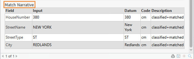

    Accédez à la section Match Narrative (Détails de l’appariement) de la fenêtre Pop-up (Fenêtre contextuelle) pour voir les détails de l’appariement correspondant au candidat apparié.
    Résultats Détails de l’appariement dans la fenêtre contextuelle Afficher les détails
    Important :
    Le paramètre de localisation par défaut pour la propriété Include match narrative (Inclure les détails de l’appariement) est défini sur No (Non). Si vous ne voyez pas la section Match Narrative (Détails de l’appariement) illustrée ci-dessus dans la fenêtre Pop-up (Fenêtre contextuelle), il peut être judicieux de vérifier les paramètres du localisateur. Ouvrez Locator Properties (Propriétés du localisateur) et accédez à Geocoding Options (Options de géocodage). Sous Match Options (Options de correspondance), vérifiez que la propriété Include match narrative (Inclure les détails de l’appariement) est définie sur Yes (Oui).
    Pour une liste complète des codes et descriptions des détails de l’appariement, consultez Descriptions de code des détails de l’appariement.

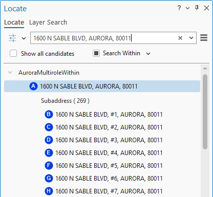

Dans la fenêtre Locate (Localiser), utilisez le contrôle Search Within (Rechercher dans) pour rechercher une adresse ou un code postal et consulter ses entités associées. Le contrôle Search Within (Rechercher dans) s’applique à ArcGIS World Geocoding Service et aux localisateurs personnalisés créés dans ArcGIS Pro 3.6 ou version ultérieure.
  1. Dans l’onglet Map (Carte), dans le groupe Inquiry (Requête), cliquez sur le bouton Locate (Localiser) pour ouvrir la fenêtre Locate (Localiser).
    La fenêtre apparaît par-dessus la fenêtre Catalog (Catalogue).
  2. Activez la collection de types d’entités dans le contrôle Search Within (Rechercher dans) que le localisateur doit renvoyer.
    Si vous cochez la case dans le contrôle Search Within (Rechercher dans), toutes les collections de types d’entités sont activées et renvoyées dans l’ordre indiqué.
    1. Cliquez sur la flèche de la liste déroulante Search Within (Rechercher dans) et choisissez la ou les collections à renvoyer.
      Options de types d’entités disponibles dans le contrôle Rechercher dans
      • POI (PI) : renvoyer toutes les entités de type POI associées à un candidat de type d’adresse PointAddress ou PostalExt géocodé.
      • Point Address (Adresse de point) : renvoyer toutes les entités de type PointAddress associées à un candidat de type d’adresse PostalExt géocodé.
      • Subaddress (Sous-adresse) : renvoyer toutes les entités de type Subaddress associées à un candidat de type d’adresse PointAddress ou PostalExt géocodé.
      Remarque :
      L’utilisation du contrôle Search Within (Rechercher dans) remplace le paramètre Return associated features (Renvoyer les entités associées) dans les propriétés du localisateur ou de la vue de localisateur.
      L’ordre dans lequel les cases à cocher sont activées détermine l’ordre dans lequel la collection d’entités est renvoyée dans la fenêtre Locate (Localiser). Si vous activez le contrôle Search Within (Rechercher dans), tous les types d’entités sont activés dans l’ordre où ils sont répertoriés dans le contrôle.
      La fonctionnalité Search Within (Rayon de recherche) n’est actuellement pas disponible pour les services de géocodage composite.
  3. Dans la fenêtre Locate (Localiser), dans la zone de texte Search (Rechercher), saisissez l’adresse ou le code postal qui vous intéresse et consultez les entités associées.
    Au fur et à mesure que vous saisissez du texte, des suggestions apparaissent dans le menu déroulant. Les suggestions générées par les localisateurs sont basées sur les paramètres choisis dans la vue Provider Settings (Paramètres des fournisseurs), accessible avec le bouton Options de l’onglet Locate (Localiser) dans la fenêtre Locate (Localiser). Vous pouvez appuyer sur Entrée pour effectuer une recherche sur le texte saisi dans la zone de recherche ou cliquer sur une des suggestions pour rechercher le texte correspondant.
    Remarque :
    La fenêtre Locate (Localiser) affiche les suggestions de recherche générées par ArcGIS World Geocoding Service, ainsi que les localisateurs personnalisés utilisés en local ou publiés en tant que services.
    Si l’adresse est appariée, les candidats s’affichent sous forme de liste sous le localisateur qui les a renvoyés et prennent la forme de points étiquetés sur la carte. L’adresse en entrée appariée est répertoriée en premier, suivie par un en-tête de type d’entité qui présente le nombre d’entités associées. Sous l’en-tête se trouve la liste des entités associées à l’adresse en entrée.
    Nombre de sous-adresses et résultat avec le contrôle Rechercher dans

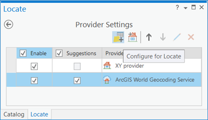

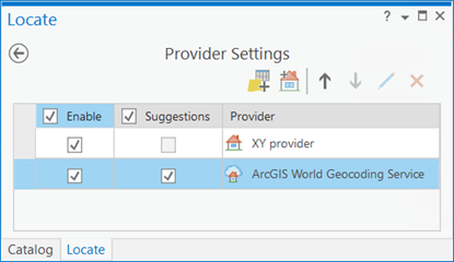

    1. Cliquez sur le bouton Options , puis sur Provider Settings (Paramètres des fournisseurs).
      La fenêtre Locate (Localiser) présente la liste des fournisseurs de localisation disponibles. Une liste de localisateurs inclut également ceux ajoutés automatiquement à partir de votre connexion au portail, ainsi que ceux que vous avez ajoutés manuellement.
      Onglet Paramètres de la fenêtre Localiser
      Remarque :
      Les couches ou les tables que vous ajoutez à la carte n’apparaissent pas automatiquement dans la fenêtre Locate (Localiser). Vous devez d’abord les configurer pour la recherche.
    2. Cliquez sur le bouton Configure for locate (Configurer pour la localisation) pour ajouter une couche ou une table de votre carte dans la fenêtre Locate (Localiser).

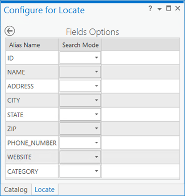

    3. Sélectionnez une couche ou une table dans la liste de la boîte de dialogue Select Layer or Table (Sélectionner une couche ou une table), puis cliquez sur OK.
      La fenêtre Locate (Localiser) présente la vue Configurer pour la localisation correspondant à la couche ou table que vous avez sélectionnée.
      Vue Configurer pour la localisation
    4. Pour tous les champs dans lesquels vous souhaitez effectuer une recherche, sélectionnez Full Text Equals (Le texte intégral est égal à), qui permet de lancer des recherches en texte intégral non sensibles à la casse, Full Text Starts With (Le texte intégral commence par), qui permet de lancer des recherches de préfixe en texte intégral non sensibles à la casse, Equals (Est égal à), qui permet de lancer des recherches exactes, Starts With (Commence par), qui permet d’effectuer une recherche sensible à la casse uniquement sur le début du champ, ou Contains (Contient), qui permet de réaliser une recherche approximative.
      Remarque :
      Les modes de recherche de texte intégral permettent de réaliser des recherches plus rapidement, tout en réduisant la quantité de ressources utilisées par la base de données et le serveur pour les services d’entités. L’administrateur de votre base de données peut ajouter des index de texte intégral aux champs d’une table ou d’une couche enregistrée dans une géodatabase mobile ou une géodatabase d’entreprise. Vous pouvez également utiliser l’outil Add Full-Text Index (Ajouter un index de texte intégral). Les modes de recherche Full Text Equals (Le texte intégral est égal à) et Full Text Starts With (Le texte intégral commence par) sont disponibles si la table ou la couche existe dans une géodatabase mobile ou d’entreprise et qu’un index de texte intégral existe pour le champ.
      Remarque :
      Si la couche ou la table à configurer contient des champs qui ont un index attributaire, qui améliore les performances de recherche, ces champs sont automatiquement configurés avec l’option Search Mode (Mode de recherche) réglée sur Equals (Égal à). Si la couche ou la table à configurer est stockée dans une géodatabase mobile ou d’entreprise et contient des champs qui ont des index de texte intégral, ces champs sont automatiquement configurés pour la recherche et Search Mode (Mode de recherche) est réglé sur Full Text Equals (Le texte intégral est égal à).

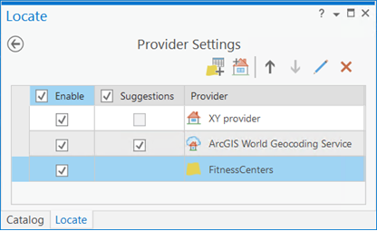

    5. Cliquez sur le bouton Save and return to Provider Settings (Enregistrer et revenir aux paramètres des fournisseurs) situé en haut de la fenêtre pour enregistrer la configuration de votre recherche.
      Un message indiquant que les champs configurés pour la recherche doivent être indexés apparaît. L’indexation optimise les performances et est utile si votre jeu de données est volumineux et que vous êtes fréquemment amené à y effectuer des recherches.
      La fenêtre Locate (Localiser) présente la vue Paramètres des fournisseurs et la couche ou table que vous venez de configurer apparaît dans la liste Provider Settings (Paramètres des fournisseurs). Vous pouvez modifier l’ordre des fournisseurs de localisation dans la liste, ce qui détermine l’ordre dans lequel une recherche est effectuée, ainsi que l’ordre dans lequel les résultats sont renvoyés et affichés dans la fenêtre Locate (Localiser).
      Onglet Paramètres de la fenêtre Localiser avec une couche ajoutée
