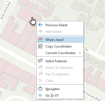

  1. Effectuez un déplacement ou un zoom sur un emplacement de la carte dans lequel vous voulez identifier une adresse ou un lieu, puis cliquez avec le bouton droit de la souris sur un emplacement dans la carte. Sélectionnez What’s here? (Informations de localisation ?) dans le menu contextuel qui s’affiche.
    Sélection de l’outil Informations de localisation ?

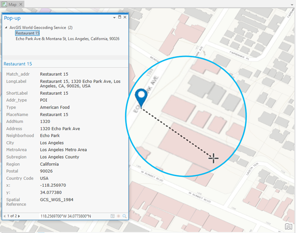

    Une fenêtre contextuelle présentant les adresses, lieux ou intersections les plus proches de l’emplacement sur lequel vous avez cliqué avec le bouton droit apparaît.
    Résultat de la fenêtre contextuelle de l’outil Informations de localisation ? et clic sur la localisation dotée de croix et d’une épingle pour la localisation appariée
    Si plusieurs résultats sont renvoyés, vous pouvez cliquer sur les flèches au bas de la fenêtre contextuelle pour les parcourir.

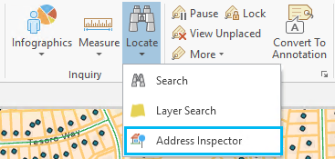

  1. Sous l’onglet Map (Carte), dans le groupe Inquiry (Requête), cliquez sur le menu déroulant Locate (Localiser).
  2. Cliquez sur Address Inspector (Inspecteur d’adresses).

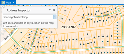

    La fenêtre superposée de l’outil Address Locator (Localisateur d’adresses) apparaît dans l’angle supérieur gauche de la vue.
    Fenêtre superposée de l’outil Inspecteur d’adresses ouverte dans la vue cartographique
  3. Dans le menu déroulant de sélection de localisateur, sélectionnez le localisateur à utiliser pour identifier les emplacements sur la carte.
    Les localisateurs ajoutés au projet qui prennent en charge le géocodage inverse s’affichent automatiquement dans le menu déroulant des localisateurs de la fenêtre superposée Address Inspector (Inspecteur d’adresses).

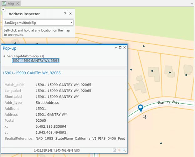

    Une fenêtre contextuelle s’affiche, présentant des informations sur l’adresse ou le lieu le plus proche de l’emplacement sur lequel vous avez cliqué. Un réticule indiquant l’emplacement où vous avez cliqué et une épingle signalant l’emplacement correspondant s’affichent également.
    Fenêtre contextuelle de l’outil Inspecteur d’adresses, réticule et localisation du résultat correspondant
