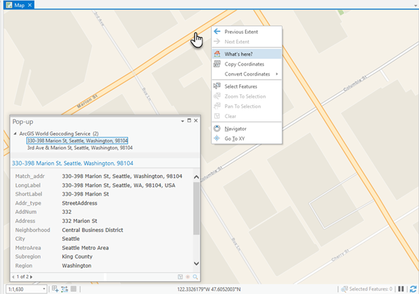

Le géocodage inverse désigne l’identification d’une adresse ou d’un nom de lieu lisible à partir d’un emplacement de point. Le géocodage inverse permet de découvrir les adresses, noms de rues, intersections, lieux et sous-divisions (quartiers, comtés, États ou codes postaux) à proximité. Vous pouvez identifier les éléments les plus proches d’un lieu soit de manière interactive en cliquant sur la carte, soit en mode batch avec une collection de fonctionnalités.

Le géocodage inverse peut non seulement vous aider à traduire un emplacement x,y en une adresse ou un lieu physique sur une carte, mais les résultats peuvent aussi être utilisés dans le cadre d’analyses ou de tâches supplémentaires. Par exemple, un inspecteur de services publics utilise son appareil mobile pour collecter les emplacements x,y des boîtiers de câbles dans le quartier d’un nouveau lotissement. L’inspecteur fournit le résultat de la collecte à l’équipe sur le terrain, qui utilise le géocodage inverse pour obtenir l’adresse ou l’intersection la plus proche de l’emplacement des boîtiers. Une fois les adresses connues, les membres de l’équipe peuvent générer un itinéraire sur leur ordinateur portable pour accéder à chaque boîtier sur lequel intervenir.
