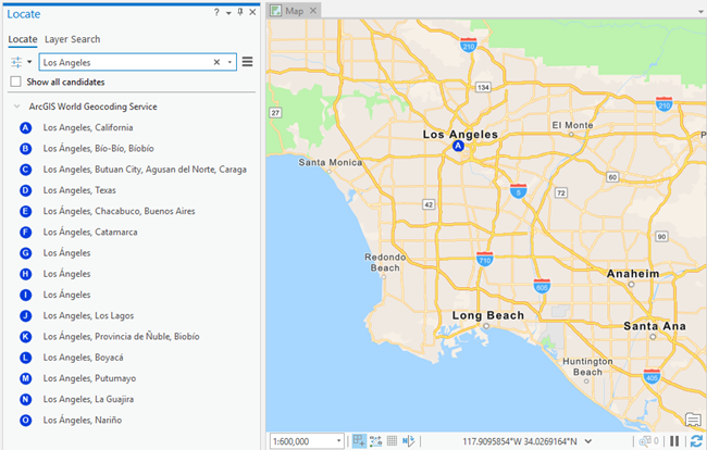

La recherche de lieux sur une carte fait partie intégrante d’un SIG. Le géocodage est la transformation d'une description d'un emplacement (par exemple, une paire de coordonnées, une adresse ou un nom de lieu) en un emplacement à la surface de la Terre. Vous pouvez effectuer un géocodage en fournissant une description d’emplacement à la fois pour zoomer sur un emplacement d’une carte ou convertir une table entière pouvant servir à l’analyse spatiale. Une fois que vous avez trouvé l’adresse ou la localisation sur la carte, vous pouvez consulter les détails de l’appariement pour savoir comment le résultat de géocodage a été obtenu. Les détails de l’appariement décrivent la façon dont chaque portion d’une chaîne en entrée a été traitée ou classée par le localisateur. Vous pouvez également rechercher des localisations (centre commercial, bâtiment de bureaux ou immeuble d’habitation) qui ont toutes une chose en commun : il s’agit de sites uniques qui comportent généralement plusieurs adresses. Utilisez la fenêtre Locate (Localiser) pour découvrir des adresses spécifiques au sein de ces localisations de plus grande taille, ainsi que des informations supplémentaires sur les codes postaux. Si vous activez le contrôle Search Within (Rechercher dans), une collection de types d’entités est renvoyée : adresses, sous-adresses et points d’intérêt.

Aucun localisateur spécifique n'est requis dans le projet pour rechercher ces emplacements x,y. ArcGIS Pro permet de rechercher ces emplacements x,y à l’aide de la fenêtre Locate (Localiser) et de l’option XY Provider (Fournisseur XY).
