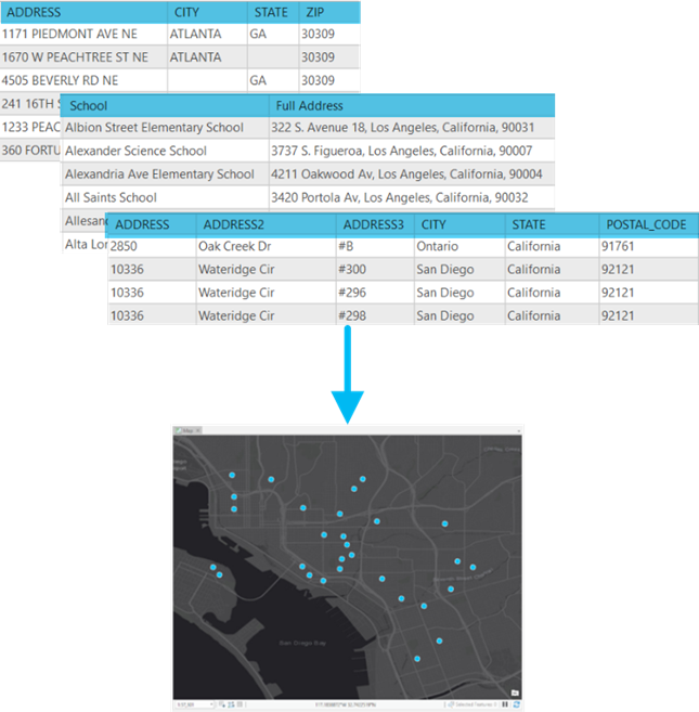

Convertir une table en emplacements sur une carte
Formats tabulaires d’adresse et résultats sur la carte

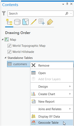

  2. Ouvrez la fenêtre Geocode Table (Géocoder une table) et commencez le workflow guidé.
    1. Cliquez avec le bouton droit de la souris sur la table dans la fenêtre Contents (Contenu) de votre carte, puis choisissez Geocode Table (Géocoder une table).
      Option Géocoder une table
      La fenêtre Geocode Table (Géocoder une table) apparaît. Elle affiche la liste des étapes à effectuer pour géocoder la table.

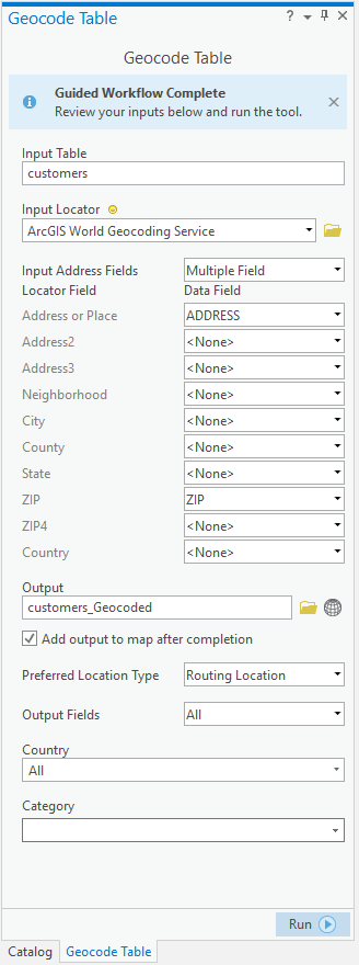

  9. Passez en revue toutes les entrées lors de la dernière étape du workflow guidé et exécutez Geocode Table (Géocoder une table).
    1. Vérifiez que toutes les entrées de la page finale du processus guidé affichent les entrées que vous avez choisies au cours des étapes précédentes.
    2. Cliquez sur Run (Exécuter).
      La progression de l’outil s’affiche au bas de la fenêtre.
      Si vous avez sélectionné l’option Add output to map (Ajouter la sortie à la carte) à l’étape Output (Sortie) du processus guidé, la sortie est ajoutée automatiquement à la carte.
