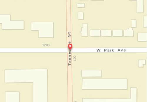

Intersections connectées physiquement
Une intersection typique est formée lorsque deux segments de rue se croisent physiquement. En voici un exemple : W Park Ave and Tennessee St, Redlands, CA.

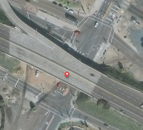

Intersections non connectées physiquement
Vous pouvez trouver des intersections entre des rues qui ne sont pas physiquement reliées. Cela inclut les cas où les rues sont séparées par l’altitude, par exemple une passerelle autoroutière surélevée traversant une autre rue. Voici un exemple de ce type d’intersection : Pacific Hwy and W Washington St, San Diego, CA 92140.
Intersection de passerelle autoroutière surélevée

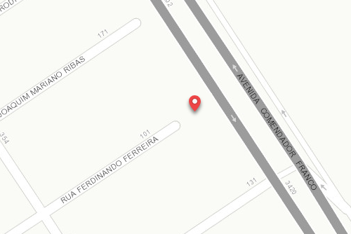

Intersections virtuelles
Une intersection virtuelle peut consister en un point où les deux rues ont la plus petite distance entre elles, comme un cul-de-sac ou une impasse, ou des rues parallèles qui présentent plusieurs points ayant des distances minimales entre les rues déconnectées. La tolérance de distance pour une intersection virtuelle est de 60 mètres. Une intersection virtuelle n’est pas renvoyée lorsqu’il existe au moins une intersection physiquement connectée qui peut être renvoyée. Si aucune intersection physiquement connectée n’est renvoyée et que les rues sont séparées par une distance comprise dans la tolérance, un résultat d’intersection virtuelle est renvoyé. Voici un exemple de recherche d’une intersection ambiguë : Rua Ferdinando Ferreira @ Avenida Comendador Franco, Curitiba, BRA.
Intersection virtuelle

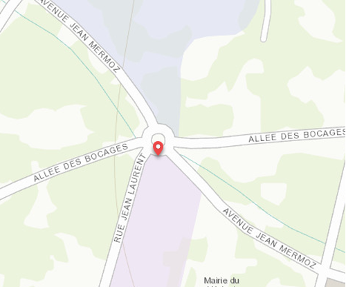

Ronds-points
Le rond-point est un autre type d’intersection déconnectée qui est pris en charge. Un rond-point est formé lorsque deux ou plusieurs rues sont reliées à une chaussée circulaire, qui est souvent sans nom. Les rues participant au rond-point ne sont généralement pas directement reliées entre elles, mais lorsque vous les recherchez et qu’elles se trouvent dans la tolérance de distance, le localisateur renvoie une correspondance d’intersection. Voici un exemple de recherche d’une intersection de rond-point : Rue Jean Laurent & Avenue Jean Mermoz, Le Vésinet, FRA.
Rond-point

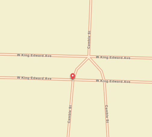

Intersections ambiguës
Il existe parfois plusieurs correspondances possibles pour une recherche d’intersection. Cela se produit généralement lorsque des routes divisées se croisent. Une route divisée se compose de deux segments de rue séparés par une médiane. Dans ce scénario, il peut y avoir jusqu’à quatre correspondances d’intersection équivalentes composées des mêmes noms de rue à différents emplacements. Pour de telles recherches, le localisateur utilise une tolérance d’intersection ambiguë pour éliminer des résultats les candidats d’intersection redondants. La tolérance par défaut pour une intersection ambiguë est de 30 mètres. Plus précisément, si plusieurs candidats à l’intersection possèdent le même nom de rue dans la même localité (voisinage, ville, code postal) et qu’ils sont à moins de 30 mètres les uns des autres, le localisateur ne renvoie qu’un seul des candidats. Voici un exemple de recherche d’une intersection ambiguë : Cambie St and W King Edward Ave, Vancouver, British Columbia. Dans ce cas, trois candidats potentiels à l’intersection portent les mêmes noms de rue. Comme les localisations se situent dans la tolérance ambiguë des intersections, un seul candidat d’intersection est renvoyé.
Intersection ambiguë
