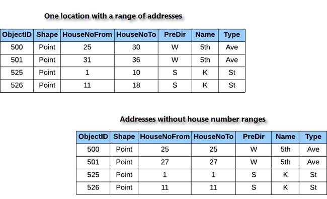

Lors de la création d’un localisateur d’adresse de point, si les champs Numéro d’habitation, Numéro d’habitation de début et Numéro d’habitation de fin sont appariés, les valeurs du champ Numéro d’habitation sont ignorées et les valeurs des champs Numéro d’habitation de début et de fin sont utilisés pour créer le localisateur.
Modélisation des méthodes de plage de numéros d’habitation pour le rôle Adresse du point

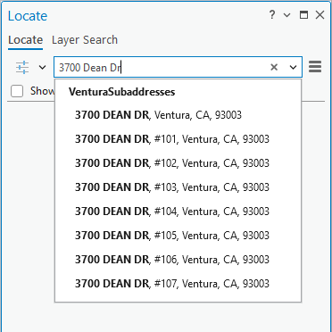

Le rôle de localisateur Point Address (Adresse du point) recouvre la prise en charge des adresses comportant des informations de sous-adresse, telles que les identifiants d’appartements, de maisons de ville, de duplex ou de magasins situés dans un centre commercial. Les sous-adresses se trouvent dans une grande variété de bâtiments résidentiels et commerciaux, ainsi que dans des structures et établissements spéciaux, tels que les aéroports, les terrains de mobil-homes, les embarcadères et les quais, ainsi que les campus universitaires.
Chaque entité des données de référence principales à géométrie de point ou de polygone correspond à une seule adresse, avec des informations de sous-adresse. Vous pouvez utiliser une classe d'entités contenant des emprises de bâtiments ou des points d'adresses comme données de référence. Chacune des adresses que vous voulez rechercher doit figurer dans les données de référence. L’adresse de base et les sous-adresses associées doivent avoir exactement les mêmes zones administratives et codes postaux pour lier les sous-adresses à l’adresse de base. Les emplacements exacts ne peuvent pas être extrapolés ou interpolés à partir d'une plage d'adresses portant sur une rue, à moins que les valeurs de numéros de maison soient modélisées dans les données de référence avec les plages de numéros de maison comme cela est décrit dans la section Rôle Adresse du point. Comme cela est illustré ci-dessous, les sous-adresses nécessitent que chaque entité des données de référence corresponde à une valeur d’adresse unique, comme des bâtiments ou des points d’adresse.
Chaque point d’adresse contient une adresse avec une sous-adresse.
Remarque :
Si vous souhaitez rechercher l’adresse de base, 36 Orchard Ct, à l’aide d’un localisateur qui prend en charge les sous-adresses, une entité de l’adresse de base dont le champ Unit (Unité) n’est pas renseigné doit exister dans les données de référence principales.
Les sous-adresses permettent également d’utiliser des données de référence principales modélisées avec des plages de numéros d’unité ou de numéros de salle. Un emplacement, tel qu’un bâtiment dans un centre commercial, auquel plusieurs unités sont associées possède une plage de valeurs de numéro d’unité définie par les champs de numéro de début et de fin. Si certaines entités comportent des plages de numéros d’unité ou de numéros de salle, toutes les entités doivent être modélisées avec des plages. Les entités sans plage de numéros d’unité ou de numéros de salle sont incluses dans le localisateur si la valeur de l’unité ou de la salle est stockée dans le champ Début ou Fin de l’unité ou dans le champ Début et Fin de la salle. Cela fonctionne de la même façon que le fait d’avoir la même valeur dans les deux champs dans les données de référence.
Remarque :

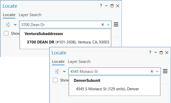

Lors de la création d‘un localisateur d’adresses de point qui prend en charge la sous-adresse, si les champs Unité, Unité de début et Unité de fin sont appariés, les valeurs du champ Unité sont ignorées et les valeurs des champs Unité de début et Unité de fin sont utilisées pour créer le localisateur. Cela s’applique également aux plages de numéros de salle.
Modélisation des méthodes de plage d’unités de sous-adresses pour le rôle Adresse du point
Outre les attributs d’adresses de base, la classe d’entités fournissant des données de référence principales pour un localisateur Adresse de point prenant en charge l’élément Sous-adresse peut contenir des champs individuels pour le type de bâtiment, le nom du bâtiment, le type de niveau, le nom du niveau, le type d’unité, le nom de l’unité, le type de salle, le nom de la salle, le type d’aile et le nom de l’aile.
Champs du type d’élément Subaddress (Sous-adresse)
Remarque :
Ce rôle de localisateur prend en charge cinq paires d’éléments de sous-adresse : Salle et Type de salle, Aile et Type d’aile, Unité et Type d’unité, Niveau et Type de niveau, et Unité de bâtiment et Type d’unité de bâtiment. Vous pouvez éventuellement utiliser chaque paire d’éléments de sous-adresse ou utiliser une seule paire dans le localisateur. Vous pouvez apparier les paires à des champs appropriés, par exemple Apt F, Bâtiment A ou Étage 1. Pour en savoir plus sur les éléments d’adresse, reportez-vous aux données de référence principales.
Pour obtenir les meilleurs résultats lors de la recherche d’adresses contenant des informations de sous-adresse, un indicateur (N°, Apt, Suite, Bâtiment, Étage, Aile, Salle) doit précéder l’unité de sous-adresse. Sinon, l’adresse est appariée à l’enregistrement dans les données qui donne le score le plus élevé. Lorsque vous recherchez une adresse qui contient une sous-unité, vous devez saisir l’élément de sous-adresse complet, tel que Unit 101 dans 35 Orchard Ct, Unit 101, pour obtenir un appariement pour la localisation de sous-adresse. S’il existe plusieurs sous-adresses à une adresse, plusieurs options permettent de renvoyer les informations des sous-adresses ou les sous-adresses candidates en tant que suggestion dans la boîte de dialogue Locator Properties (Propriétés du localisateur). Le comportement de suggestion de sous-adresse par défaut consiste à saisir l’adresse et le nom complet de la sous-adresse.
Remarque :
Les sous-adresses ne sont pas suggérées si l’adresse de base et les sous-adresses n’ont pas exactement les mêmes zones administratives, telles que la ville, le quartier, le département et la région. L’adresse de base et les sous-adresses doivent avoir exactement les mêmes composants de rue, zones administratives et codes postaux pour être liées les unes aux autres. Une entité qui représente l’adresse de base sans valeur dans le champ Unit (Unité) doit être présente dans le localisateur pour que le résumé des sous-unités s’affiche après la saisie de l’adresse de base.

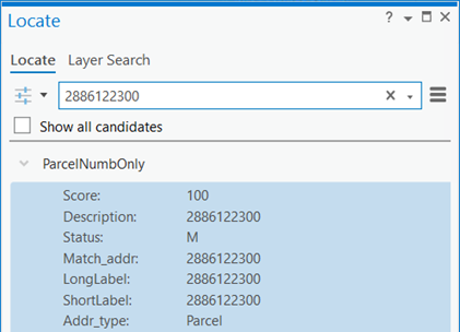

  • Recherche en fonction du numéro de parcelle exact lorsque seul le numéro de parcelle est attribué au champ du rôle de localisateur Parcel Name (Nom de parcelle) lors de la création du localisateur.
    Résultat de la recherche portant sur le numéro de parcelle uniquement

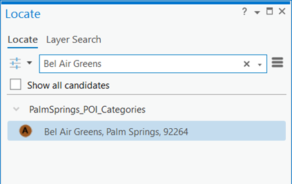

  • Rechercher des lieux par nom, par exemple Disneyland, Starbucks ou les chutes du Niagara, ou par catégorie, par exemple les parcs d’attraction, les cascades ou les cafés.
    Résultat de la recherche d’un centre d’intérêt par nom de lieu

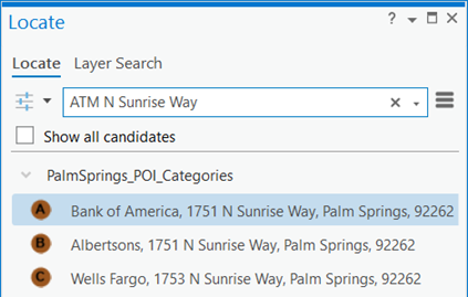

  • Rechercher des lieux par nom ou par catégorie à l’aide d’une partie de l’adresse, par exemple le nom de rue.
    Résultat de recherche d’un point d’intérêt par catégorie avec le nom de rue dans la fenêtre Localiser

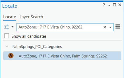

  • Rechercher des lieux par nom ou par catégorie à l’aide de l’adresse et d’une ou de plusieurs zones (voisinage, ville, région, code postal).
    Résultat de recherche portant sur le nom de lieu d’un point d’intérêt avec adresse complète et code postal dans la fenêtre Localiser

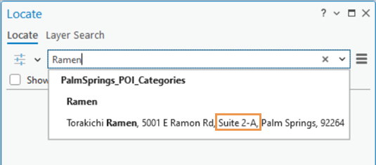

Le rôle de localisateur POI prend en charge les points d’intérêt comportant des informations de sous-adresse, telles que les identifiants de bureaux dans un cabinet médical ou des magasins situés dans un centre commercial. Les sous-adresses se trouvent dans une grande variété de bâtiments commerciaux, ainsi que dans des structures et établissements spéciaux, tels que les aéroports, les terrains de mobil-homes, les embarcadères et les quais, ainsi que les campus universitaires.
Chaque entité des données de référence principales à géométrie de point ou de polygone correspond à un point d’intérêt qui inclut les éléments d’adresse et de sous-adresse de l’adresse physique du point d’intérêt, séparés dans des champs. La sous-adresse est un attribut du point d’intérêt. Une seule sous-adresse peut être associée à une seule entité de point d’intérêt ; elle n’est pas représentée en tant qu’entité indépendante comme le prévoit le rôle Point Address (Adresse de point).
Le rôle Point d’intérêt prend en charge les données de référence principales modélisées avec des plages de numéros d’unité pour les attributs de sous-adresse. Un emplacement, tel qu’un bâtiment dans un centre commercial, auquel plusieurs unités sont associées possède une plage de valeurs de numéro d’unité définie par les champs de numéro de début et de fin. Si certaines entités comportent des plages de numéros d’unité, toutes les entités doivent être modélisées avec des plages. Les entités sans plage de numéros d’unité sont incluses dans le localisateur si la valeur de l’unité est enregistrée dans l’unité Début ou l’unité Fin. Cela fonctionne de la même façon que le fait d’avoir la même valeur dans les deux champs dans les données de référence.
Remarque :
Lors de la création d’un localisateur de point d’intérêt qui prend en charge la sous-adresse, si les champs Unité, Unité de début et Unité de fin sont appariés, les valeurs du champ Unité sont ignorées et les valeurs des champs Unité de début et Unité de fin sont utilisées pour créer le localisateur.
Modélisation des méthodes de plage d’unités de sous-adresses pour le rôle Point d’intérêt
Outre les attributs d’adresses de base, la classe d’entités fournissant des données de référence principales pour un localisateur POI prenant en charge la sous-adresse peut contenir des champs pour le type de bâtiment, le nom du bâtiment, le type de niveau, le nom du niveau, le type d’unité et le nom de l’unité.

  • Recherchez les lieux par nom.
    Résultat de la recherche d’un point d’intérêt par nom de lieu avec des informations de sous-adresse
  • Recherchez les lieux par nom ou catégorie.
    Suggestion complétée automatiquement affichant une sous-adresse après la saisie d’une catégorie de point d’intérêt ou d’un nom de lieu

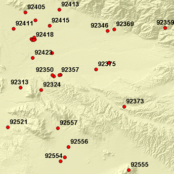

Carte affichant les limites de la localité et du code postal et leur intersection
