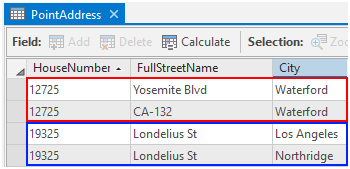

La mise en forme des données de référence peut contenir des entités en double représentant le même emplacement, mais avec des attributs différents, de manière à créer un emplacement prenant en charge d’autres noms. C’est ce qui est illustré par les données ci-après, où 12725 Yosemite Blvd, Waterford et 12725 CA-132, Waterford présentent la même géométrie, mais des valeurs de champ FullStreetName différentes.
Table attributaire PointAddress présentant des entités en double pour le même emplacement avec des noms différents

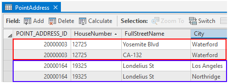

La méthode préconisée pour créer un localisateur prenant en charge les autres noms des entités consiste à ajouter les autres valeurs à une table et à utiliser un rôle de table des autres noms qui correspond au rôle de localisateur principal. Toutefois, s'il existe des entités en double dans les données de référence, cela risque de créer d’autres valeurs et les géométries en double seront exclues si le localisateur est créé avec l’outil Créer un localisateur. Pour supprimer les géométries en double, les données de référence principales doivent comporter un champ dont l’ID connecte les entités dupliquées avec un même emplacement. Ce champ d’ID doit être apparié à un champ d’ID d’entité du rôle de localisateur, par exemple POINT_ADDRESS_ID. Cela permet de réduire la taille du localisateur et de supprimer les candidats multiples en surplus des résultats du géocodage
Table attributaire PointAddress avec un champ POINT_ADDRESS_ID pour relier les entités en double pour le même emplacement

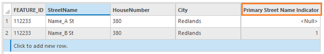

Si les données de référence principales contiennent des entités en double avec des valeurs de nom de rue différentes et que vous souhaitez indiquer le nom de rue qui correspond au nom principal, les données de référence doivent contenir un champ qui contient un indicateur précisant le nom de rue qui sera renvoyé comme nom principal lors du géocodage. Ce champ doit être apparié au champ Primary Street Name Indicator (Indicateur de nom de rue principal) du rôle de localisateur. Par exemple, PrimaryStreetFlag. Si le champ Feature ID (ID de l'entité) est apparié, le champ Primary Street Name Indicator (Indicateur de nom de rue principal) est utilisé pour définir le Nom de rue préféré des entités qui possèdent le même ID d'entité. Si le champ Feature ID (ID de l’entité) n’est pas apparié, chaque nom de rue des données de référence principales est marqué comme Primary (Principal) car l’annulation de la duplication ne fonctionne pas et chaque nom de rue est stocké indépendamment.
Table attributaire des classes d’entités avec Feature ID (ID de l’entité) et Primary Street Name Indicator (Indicateur de nom de rue principal)

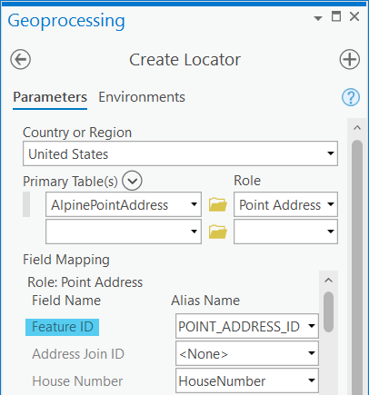

L’outil Créer un localisateur utilise les valeurs mappées au champ d’identifiant de l’entité pour ignorer toutes les géométries en double, à l’exception de la première géométrie détectée qui est stockée dans le localisateur. Les autres valeurs attributaires sont créées en fonction des ID appariés des entités en double.
Champ POINT_ADDRESS_ID attribué au champ de rôle de localisateur Feature ID (Identifiant de l’entité) dans l’outil Créer un localisateur
