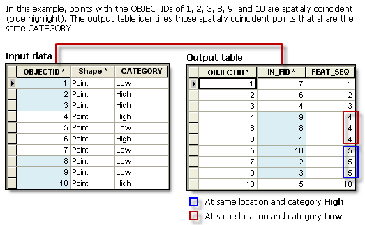

Illustration
Illustration de l’outil Find Identical (Rechercher les doublons)
Les points pour lesquels les valeurs d’OBJECTID sont 1, 2, 3, 8, 9 et 10 sont spatialement coïncidents (surbrillance en bleu). La table en sortie identifie ces points coïncidents spatialement qui partagent la même valeur pour CATEGORY.
