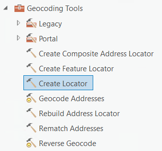

    1. Dans la fenêtre Géotraitement, sélectionnez l’onglet Boîtes à outils.
    2. Cliquez sur Outils de géocodage dans la liste des boîtes d’outils de géotraitement.
    3. Dans la liste des outils de géocodage, cliquez sur l’outil Créer un localisateur.
      Créer un localisateur, outil

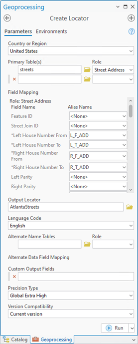

  3. Dans la fenêtre de l’outil Create Locator (Créer un localisateur), cliquez sur la liste déroulante Role (Rôle) et sélectionnez le rôle sur lequel vous souhaitez baser e localisateur.
    Pour en savoir plus sur le rôle adapté à vos données, reportez-vous à la rubrique Rôles de localisateur principal.
  4. Cliquez sur le bouton Browse (Parcourir) en regard de la zone de texte Primary Table(s) (Table[s] principale[s]).
    La boîte de dialogue Primary Table(s) (Table[s] principale[s]) s’affiche.
  5. Accédez aux données de référence principales à utiliser dans le localisateur et cliquez sur OK.
    Si vous souhaitez utiliser plusieurs jeux de données dans le localisateur, vous pouvez répéter cette étape jusqu’à ce que toutes les données de référence principales à inclure dans le localisateur apparaissent dans l’outil. Cependant, seule une table principale peut être utilisée par rôle pour créer un localisateur avec cet outil.

  6. Cliquez sur la flèche de la liste déroulante dans la colonne Alias Name (Nom d’alias), puis choisissez le nom de champ adéquat pour apparier les champs inclus dans vos données avec les champs attendus par le rôle de localisateur choisi.
    Le nom et la destination du fichier en sortie sont automatiquement sélectionnés.

  7. Pour modifier les valeurs du nom et de la destination du fichier, cliquez sur le bouton Browse (Parcourir) situé en regard de la zone de texte Output Locator (Localisateur en sortie).
    La boîte de dialogue Output Locator (Localisateur en sortie) s’affiche.
  8. Indiquez où stocker le localisateur (il doit s'agir d'un dossier), puis cliquez sur Enregistrer.
    Conseil :
    Pour plus d'information et des rappels sur les paramètres en entrée disponibles dans l’outil, cliquez sur les boutons Information (Informations) situés en regard des paramètres en entrée.
  9. Définissez éventuellement des valeurs de paramètre pour personnaliser davantage le localisateur.

  10. Cliquez sur Exécuter .
    Fenêtre de l'outil Créer un localisateur
