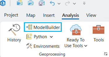

Ouvrir ModelBuilder
Dans l’onglet Analysis (Analyse), dans le groupe Geoprocessing (Géotraitement), cliquez sur ModelBuilder pour l’ouvrir.
Bouton ModelBuilder

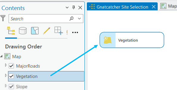

Ajouter des données
Les modèles fonctionnent avec des données, avec la sortie d’un outil de géotraitement utilisé comme entrée d’un autre outil. Vous pouvez commencer à créer un modèle en ajoutant dans un premier temps les données à traiter.
Pour ajouter des données à un modèle, faites glisser des couches de la fenêtre Contents (Contenu) de la carte et des jeux de données de la fenêtre Project (Projet) dans le modèle.
Ces couches et jeux de données sont ajoutés au modèle et affichés en tant que variables de données en entrée.
Ajouter une couche à un modèle
En savoir plus sur l’ajout de données à un modèle

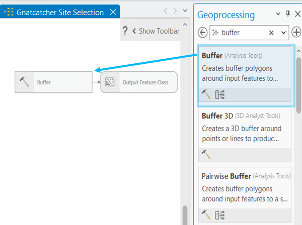

Ajouter des outils de géotraitement
Les outils de géotraitement constituent un composant fondamental d’un modèle. ArcGIS Pro comprend de nombreux outils de géotraitement permettant d’effectuer un grand nombre de tâches SIG. Une fois que vous connaissez les outils adaptés aux tâches que vous effectuez, il est simple de les ajouter à un modèle.
Pour ajouter un outil de géotraitement à un modèle, assurez-vous que la vue de modèle est active, puis commencez la saisie pour rechercher un outil. Une liste des résultats de la recherche s’affiche dans la boîte de dialogue Add Tools To Model (Ajouter des outils au modèle). Double-cliquez sur un outil pour l’ajouter au modèle. Sinon, vous pouvez faire glisser un outil de géotraitement vers le modèle depuis la fenêtre Geoprocessing (Géotraitement) ou la fenêtre Catalog (Catalogue).
L’outil est ajouté au modèle ; il apparaît généralement sous la forme d’un rectangle gris, ce qui indique qu’il n’est pas encore prêt à être exécuté. Outre l’outil, toutes les variables de données en sortie créées par l’outil apparaissent également dans le diagramme du modèle.
Ajout d’un outil de géotraitement à un modèle
En savoir plus sur l’ajout d’outils de géotraitement à un modèle

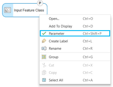

Définir les paramètres du modèle
Vous pouvez utiliser n’importe quelle variable comme paramètre de modèle. Les variables définies sous forme de paramètres de modèle s’affichent comme des paramètres d’outils si le modèle est exécuté en tant qu’outil de géotraitement, ce qui permet de spécifier, pour un modèle à traiter, des données ou valeurs différentes de celles indiquées lors de la création du modèle.
Pour définir les paramètres de modèle, cliquez avec le bouton droit sur une variable du modèle, puis sélectionnez Parameter (Paramètre) pour faire de la variable un paramètre de modèle.
Un indicateur (P) s’affiche au-dessus de la variable pour indiquer qu’il s’agit d’un paramètre de modèle et une coche apparaît en regard de l’option Parameter (Paramètre) dans le menu contextuel de la variable.
Définition d’une variable comme paramètre de modèle
En savoir plus sur les paramètres de modèle
