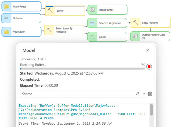

Les messages du modèle s’affichent lorsqu’un modèle est exécuté. Pour annuler un modèle qui s’exécute, cliquez sur le bouton Cancel (Annuler) . Vous pouvez rouvrir la fenêtre des messages à l’aide du bouton Open (Ouvrir)  à partir du groupe Messages sur le ruban ModelBuilder.
Un élément d’outil est mis en évidence en bleu avec une barre de progression lorsque le traitement est en cours. Cet élément d’outil devient jaune avec une icône Check Mark (Coche) une fois que l’exécution de l’outil a abouti. L’élément d’outil est mis en évidence en vert avec une icône Check Mark (Coche) une fois que l’exécution a abouti. Si l’outil échoue, l’élément d’outil est affiché avec une bordure rouge et une icône Error (Erreur) . Un groupe est mis en évidence en rouge si l’un de ses outils échoue. Pour afficher les messages d’erreur, cliquez avec le bouton droit sur l’outil ayant échoué et sélectionnez Messages.

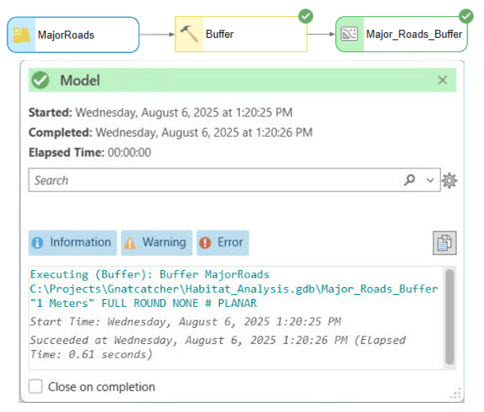

Lors de l’exécution d’un modèle, une fenêtre de progression affiche une barre de statut avec différentes couleurs et différents symboles en fonction du résultat, comme suit :
  • Vert avec un symbole Success (Réussite) Success : l’exécution du modèle a abouti, sans message d’erreur ou d’avertissement.
  • Jaune avec un symbole Warning (Avertissement) Warning : l’exécution du modèle s’est terminée avec un message d’avertissement.
  • Rouge avec un symbole Error (Erreur) Error : le modèle a échoué.
Pour accéder aux détails supplémentaires, cliquez sur l’onglet Information (Informations), Warning (Avertissement) ou Error (Erreur) pour les messages suivants :

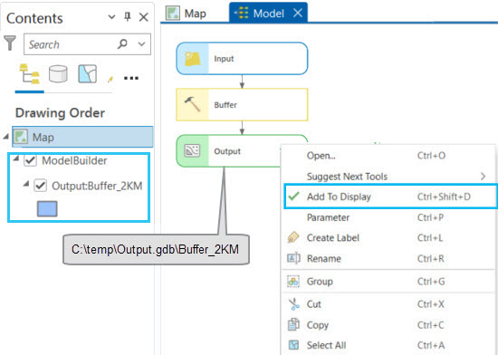

Lorsque vous exécutez un modèle dans la fenêtre ModelBuilder, vous pouvez ajouter des jeux de données en sortie à une carte en cliquant avec le bouton droit sur une variable de données en sortie et en sélectionnant Add To Display (Ajouter à la carte). Si l’outil a déjà été exécuté, les données sont ajoutées à la carte. Si l’outil n’a pas été exécuté, les données sont ajoutées à la carte après l’exécution de l’outil. Pour la gestion des couches, la sortie est ajoutée sous un groupe de couches ModelBuilder dédié dans la fenêtre Contents (Contenu). Le nom de la couche comprend le nom et la valeur de la variable ModelBuilder.
Option Add To Display (Ajouter à la carte)
Remarque :
Pour désactiver l’ajout de sorties dans un groupe de couches ModelBuilder, décochez l’option Add output to model group layer (Ajouter une sortie à un groupe de couches de modèle). Le nom de couche ajouté comprend uniquement la valeur de la variable.
