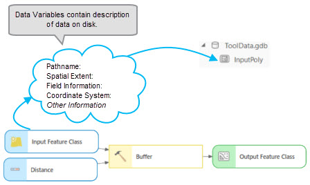

Lorsque vous ajoutez des données à un modèle, une variable de données est créée sous la forme d’un rectangle bleu arrondi. Les variables de données contiennent une description des données, et non les données elles-mêmes. ModelBuilder stocke des informations descriptives sur les données de la variable, notamment l’étendue spatiale, les informations de champ, le système de coordonnées ainsi que le chemin d’accès aux données.
Description des données

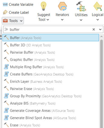

  • Dans l’onglet ModelBuilder, cliquez sur Insert (Insérer) > Tools (Outils) et ajoutez des outils de géotraitement et des outils propres au modèle, tels que des itérateurs, des utilitaires et des outils logiques.
    Outil Zone tampon sélectionné pour l’ajouter à un modèle

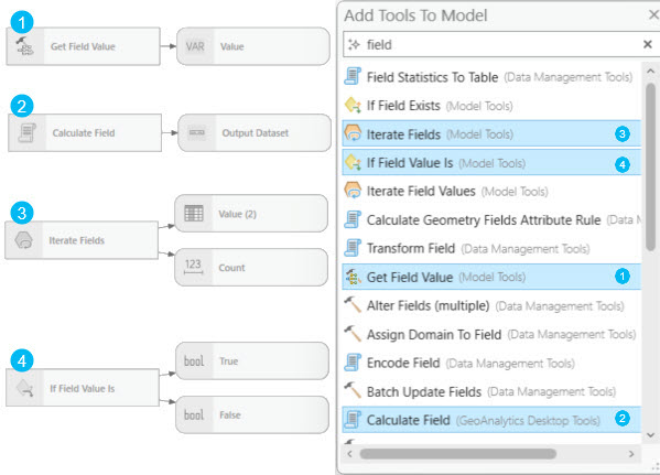

  • Effectuez la saisie directement dans ModelBuilder pour ouvrir la boîte de dialogue Add Tools To Model (Ajouter des outils au modèle) et rechercher un outil particulier. Ajoutez un outil au modèle en cliquant deux fois dessus. Vous pouvez également faire glisser un outil depuis les résultats de la recherche. La boîte de dialogue Add Tools To Model (Ajouter des outils au modèle) inclut tous les outils de géotraitement et les outils propres au modèle.
    Boîte de dialogue Add Tools To Model (Ajouter des outils au modèle)

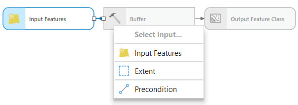

  2. Cliquez et maintenez le bouton de la souris enfoncé pendant que vous déplacez le pointeur vers l’outil pour établir une connexion.
  3. Une fois le pointeur placé sur l’outil, relâchez le bouton de la souris et sélectionnez le paramètre d’outil auquel connecter la variable.
    Connexion de données aux paramètres d’outil
    Une connexion est établie entre la variable et l’outil.

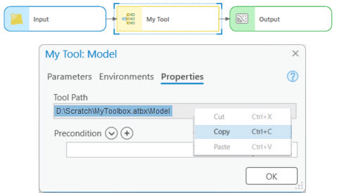

Pour définir les propriétés d’un outil, ouvrez la boîte de dialogue de l’outil et indiquez les propriétés telles que Precondition (Condition préalable). La propriété Tool Path (Chemin d’accès de l’outil) est en lecture seule et indique la source de l’outil. Pour copier ce chemin d’accès à la source, cliquez avec le bouton droit de la souris sur le chemin sélectionné, puis cliquez sur Copy (Copier).
Propriété Tool Path (Chemin d’accès de l’outil) de l’onglet Properties (Propriétés)
Vous pouvez lire les chemins d’accès de modèle en survolant le nom de la vue de modèle.
Chemin d’accès de modèle

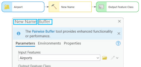

Si vous avez renommé un outil dans un modèle et que vous voulez voir le nom d’origine de l’outil, double-cliquez sur l’outil pour l’ouvrir, ou cliquez avec le bouton droit de la souris sur l’outil et sélectionnez Open (Ouvrir).
Le nouveau nom et le nom d’origine de l’outil apparaissent tous les deux dans la barre de titre de la boîte de dialogue, par exemple New Name: Buffer (Nouveau nom : Buffer) comme sur l’image suivante :
Élément de modèle renommé
