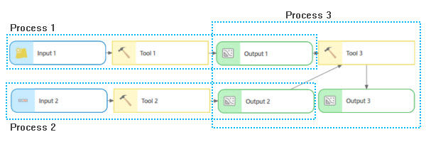

Description des éléments de modèle
Traitements et état
Un traitement de modèle est composé d’un outil et de toutes les variables qui lui sont connectées. Les lignes de connexion indiquent la séquence de traitement. De nombreux traitements peuvent être reliés pour former un plus grand traitement.
Traitements de plusieurs modèles

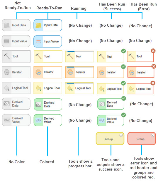

Un traitement dans un modèle peut être dans l’un des cinq états suivants : Not Ready To Run (Pas prêt à être exécuté), Ready To Run (Prêt à être exécuté), Running (En cours d’exécution), Has Been Run (Success) (Déjà exécuté [Réussite]) et Has Been Run (Error) (Déjà exécuté [Erreur]).
Lorsque vous faites glisser un outil pour la première fois dans ModelBuilder, le traitement est à l’état Not Ready To Run (Pas prêt à être exécuté), car les valeurs de paramètre requises n’ont pas encore été spécifiées. L'outil, ainsi que ses entrées et sorties, sont grisés.
Prêt à être exécuté
Un traitement est prêt à être exécuté lorsque toutes les valeurs de paramètres requises sont renseignées. Tous les éléments de modèle dans le traitement sont colorés.
Le traitement est à l’état Running (En cours d’exécution) si les outils de modèle sont mis en surbrillance avec une barre de progression.
Déjà exécuté (Réussite)
Si vous exécutez un modèle dans ModelBuilder, l’outil et ses sorties s’affichent avec une icône Check Mark (Coche) , indiquant que le traitement a abouti et que les données ont été créées.
Déjà exécuté (Erreur)
Si vous exécutez un modèle dans ModelBuilder et que le traitement rencontre une erreur, l’outil affiche une icône Error (Erreur) , indiquant que le traitement n’a pas pu être terminé et nécessite une attention pour continuer.
Etats des traitements
