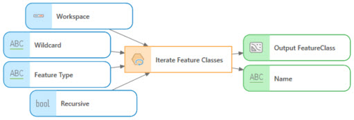

Double-cliquez sur l’élément d’itérateur à afficher et modifiez ses paramètres. Vous trouverez ci-dessous une présentation et des explications concernant un itérateur courant, Iterate Feature Classes (Itérer sur les classes d’entités).
Elément
Description
Espace de travail
Espace de travail en entrée (par exemple, géodatabase) ou jeu de classes d’entités.
Caractère générique
Combinaison de * et d’autres caractères pour limiter les résultats. Par exemple, A* signifie que seules les classes d’entités commençant par A sont incluses. Ce paramètre est facultatif.
Type d’entités
Filtre de type d’entités qui aide à limiter les résultats. Les plus courants sont Point, Line et Polygon. Ce paramètre est facultatif.
Récursif
Détermine si l’itérateur doit ouvrir les sous-dossiers de l’espace de travail. Ce paramètre est facultatif.
Classe d’entités en sortie
Variable en sortie qui contient le chemin de la classe d’entités. Vous pouvez utiliser cette variable comme entrée de tous les outils de géotraitement acceptant des couches d’entités ou des classes d’entités.
Nom
Variable en sortie qui contient le nom de la classe d’entités. Il s’agit d’une chaîne.
L’outil Itérer dans des classes d’entités nécessite une valeur Input Workspace (Espace de travail en entrée) (la variable nommée Workspace (Espace de travail) dans le graphique ci-dessus), où toutes les classes d’entités devant faire l’objet d’une itération sont stockées. Trois paramètres supplémentaires, Wildcard (Caractère générique), Feature Type (Type d’entité) et Recursive (Récursif), permettent de restreindre les classes d’entités devant être itérées dans l’espace de travail et de contrôler l’itération dans les sous-dossiers de l’espace de travail.
L’outil Itérer dans des classes d’entités possède deux variables en sortie : une classe d’entités et le nom de la classe d’entités. La variable de classe d’entités peut être connectée à l’outil suivant pour le traitement, et la variable Name (Nom) peut être utilisée pour la substitution de variables en ligne.
