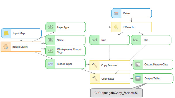

    • Output Layer Type (Type de couche en sortie) : type de couche. Cette valeur correspond aux types de couches définis avec le paramètre Layer Type (Type de couche). Les valeurs en sortie sont constantes et non localisées. Si deux types de couches ou plus sont utilisés, ce type peut servir à diviser un modèle, comme le montre l’image suivante :
      Exemple d’utilisation de la sortie dérivée du type de couche

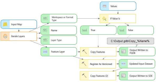

    • Workspace or Format Type (Type d’espace de travail ou de format) : type d’espace de travail de la couche. Cette valeur est seulement renvoyée pour les couches d’entités, les couches raster et les vues tabulaires. Les valeurs en sortie sont constantes et non localisées. Pour les couches raster qui sont stockées dans l’espace de travail basé sur des dossiers, le format de fichier est renvoyé (TIFF, par exemple) et cette valeur peut servir à diviser un modèle ou comme diagnostic pour évaluer le type de couche qui a fait l’objet d’une itération, comme le montre l’image suivante :
      Exemple d’utilisation de la sortie dérivée du type d’espace de travail
