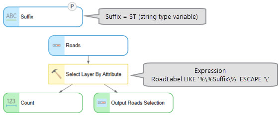

La substitution de variables de modèle peut aider à transmettre les valeurs saisies par un utilisateur directement dans un outil dans votre modèle. Par exemple, dans le modèle illustré ci-après, Suffix (Suffixe) est un paramètre de modèle spécifié lorsque l’outil de modèle est exécuté à partir de la fenêtre Geoprocessing (Géotraitement). Cette variable est utilisée dans le paramètre Expression de l’outil Sélectionner une couche par attributs en tant que RoadLabel LIKE '%\%Suffix\%' ESCAPE '\'. Lorsque l’outil s’exécute, l’expression fonctionne de la même manière que RoadLabel LIKE '%ST' où la variable en ligne Suffix (Suffixe) est remplacée par la valeur ST, et seules les routes dont l’étiquette se termine par ST sont sélectionnées.
Utiliser la variable en ligne dans l’outil Sélectionner une couche par attributs.
Remarque :
La variable Suffix (Suffixe) de cet exemple est une chaîne. Vous devez placer entre guillemets les variables en ligne qui sont des chaînes ('%Suffix%') dans une expression. Les variables en ligne numériques n’ont pas besoin de guillemets.

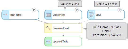

Dans un deuxième exemple, la substitution de variables en ligne est utilisée pour transmettre des valeurs aux paramètres de l’outil Calculer un champ. Le modèle illustré ci-dessous contient deux variables : Class Field (Champ de classement) et Value (Valeur). La variable Class Field (Champ de classement) avec la valeur Class (Classe) est utilisée en tant que paramètre Field Name (Nom de champ). La variable Value (Valeur) avec pour valeur Forest (Forêt) est utilisée comme paramètre Expression. Lorsque l’outil Calculer un champ s’exécute, la variable Class Field (Champ de classe) récupère la valeur Forest (Forêt) enregistrée dans la variable Value (Valeur).
Utiliser une variable en ligne dans l’outil Calculer un champ.

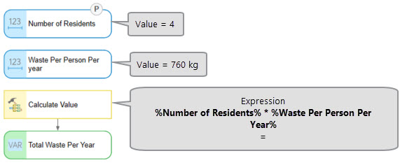

Le modèle ci-après contient deux variables numériques : Number of Residents et Waste Per Person Per Year. Vous pouvez utiliser ces variables dans l’expression de l’outil Calculer une valeur encadrées par des symboles de pourcentage. Lorsque l’outil Calculer une valeur s’exécute, les noms de variable sont substitués par leurs valeurs et multipliées, ce qui permet de calculer la valeur Total Waste Per Year.
Utiliser une variable en ligne dans l’outil Calculer une valeur.

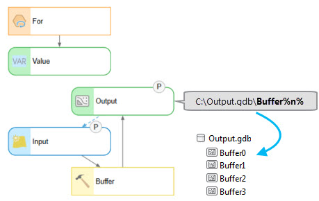

La variable %n% fait référence à l’itération du modèle actuel (la première itération est zéro) lorsqu’un modèle contient un itérateur. Par exemple, l’itérateur Pour est utilisé pour itérer un modèle à quatre reprises. La sortie générée par l’outil Zone tampon est utilisée comme entrée en feedback de l’outil. Le modèle effectue des itérations et crée une sortie à chaque itération. %n% est utilisé dans le nom en sortie de Buffer (Zone tampon) pour donner un nouveau nom à la sortie de chaque itération.
Exemple de variable en ligne %n%.

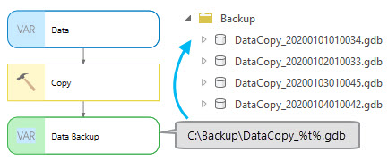

La variable %t% fait référence au moment où la sortie de l’outil est générée. Par exemple, si un modèle est planifié pour s’exécuter chaque jour à des fins de sauvegarde de données, l’utilisation de la variable %t% génère une sortie comportant un horodatage pour indiquer la date de la sauvegarde.
Exemple de variable en ligne %t%.

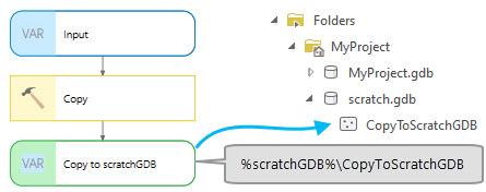

Par exemple, si la sortie d’un outil est %scratchGDB%\CopyToScratchGDB, une géodatabase scratch.gdb est créée, si elle n’existe pas déjà, et la sortie CopyToScratchGDB est générée dans l’environnement d’espace de travail Scratch GDB (Géodatabase temporaire).
Exemple de variable en ligne %scratchGDB%.
