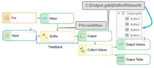

Utiliser une boucle de rétroaction pour créer plusieurs anneaux de zone tampon
L’exemple de modèle ci-dessous explique comment utiliser l’outil Buffer (Zone tampon) et une boucle de rétroaction pour créer plusieurs anneaux de zone tampon de manière itérative.
L’outil Zone tampon et une boucle de rétroaction sont utilisés conjointement.
  1. Pour exécuter la boucle de rétroaction un certain nombre de fois, utilisez l’outil Pour. Saisissez une valeur adéquate dans les champs From Value (Valeur de départ), To Value (Valeur d’arrivée) et By Value (Valeur d’intervalle).
    Par exemple, pour itérer le modèle quatre fois, définissez le paramètre From Value (Valeur de départ) sur 1, le paramètre To Value (Valeur d’arrivée) sur 4, et le paramètre By Value (Valeur d’intervalle) sur 1.
  2. Faites de la sortie de l’outil Pour une condition préalable pour l’outil suivant.
    Cela garantit que le nombre d’itérations est disponible avant l’exécution de l’outil suivant.
  3. Pour éviter de remplacer la sortie de chaque itération, ajoutez le nom en sortie avec la variable en ligne %Value%.
    Lorsque le modèle s’exécute, %Value% est remplacé par le nombre de la valeur en sortie de l’outil Pour.
  4. Connectez la sortie de l’outil Zone tampon à la variable en entrée comme rétroaction, de façon à ce que la zone tampon en sortie précédente soit utilisée comme entrée dans l’itération suivante.
  5. Connectez la sortie de l’outil Zone tampon à l’outil Recueillir des valeurs.
    Pour exécuter un modèle avec une boucle de rétroaction à partir de la fenêtre Geoprocessing (Géotraitement), connectez la sortie finale du modèle à l’outil Collect Values (Recueillir des valeurs). Faites de la sortie de l’outil Collect Values (Recueillir des valeurs) un paramètre de modèle, de manière à ce que les sorties de rétroaction soient ajoutées à la carte.
  6. Exécutez le modèle.
