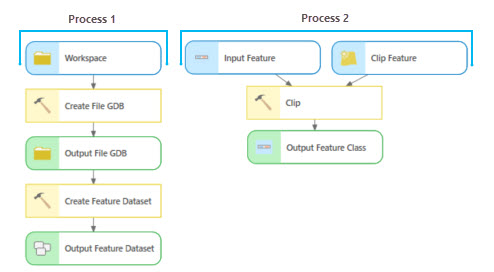

Dans cet exemple, deux traitements distincts, mais connexes, sont connectés à l’aide d’une pré-condition afin que l’un s’exécute avant l’autre. La première chaîne de traitements crée un jeu de classes d’entités au sein d’une nouvelle géodatabase fichier. Le second traitement découpe une classe d’entités en une zone d’étude et écrit la sortie dans le nouveau jeu de classes d’entités.
Deux traitements déconnectés
Si le modèle ci-dessus est exécuté tel quel, il n’existe aucun moyen de contrôler l’ordre des opérations. L’outil Découper peut s’exécuter avant que son emplacement en sortie soit créé, ce qui provoque une erreur.

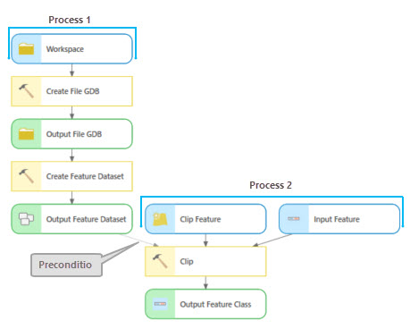

Dans le modèle ci-dessous, la nouvelle variable Jeu de classes d’entités en sortie doit être spécifiée comme condition préalable à l’exécution de l’outil Clip. De cette façon, l’outil Découper s’exécutera une fois les variables Créer un jeu de classes d’entités et Jeu de classes d’entités en sortie créées.
Traitements avec des pré-conditions
Pour définir une variable comme pré-condition d’un outil, utilisez l’une des techniques suivantes :
  • Cliquez sur la variable et faites glisser le pointeur pour créer une ligne de connecteur de pré-condition de la variable vers l’outil.
  • Cliquez avec le bouton droit de la souris sur l’outil pour l’ouvrir ou cliquez dessus avec le bouton droit et sélectionnez Open (Ouvrir). Cliquez sur l’onglet Properties (Propriétés), puis cliquez sur la flèche de la liste déroulante Precondition (Pré-condition) pour sélectionner la variable. Vous pouvez ajouter plusieurs pré-conditions, si nécessaire. Lorsque vous cliquez sur OK, une ligne de connecteur de pré-condition s’affiche entre la variable et l’outil.
