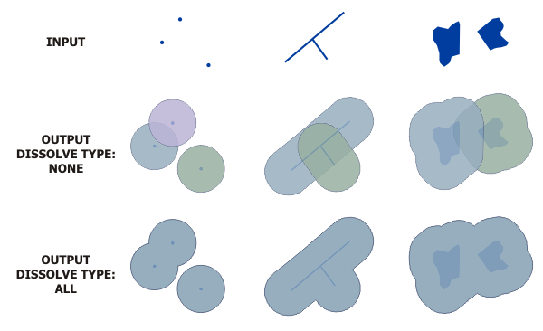

Illustration
Illustration de l’outil Zone tampon

Indique le type de fusion à effectuer pour supprimer les superpositions de la zone tampon.
  • Aucune fusion—Une zone tampon est conservée par entité, indépendamment de la superposition. Il s’agit de l’option par défaut.
  • Fusionner toutes les entités en sortie en une seule entité—Fusionnera toutes les zones tampons dans une entité unique en supprimant les superpositions éventuelles.
  • Fusionne les entités à l’aide des valeurs uniques ou des combinaisons de valeurs des champs répertoriés—Les zones tampons éventuelles ayant des valeurs attributaires identiques dans les champs listés (provenant des entités en entrée) seront fusionnées.
String
