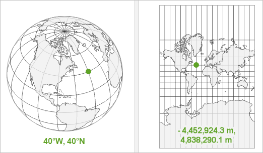

Comparaison schématique d’un système de coordonnées géographiques apparaissant sous forme d’un globe sphérique et d’un système de coordonnées projetées apparaissant sous forme d’une carte plate rectangulaire
Un système de coordonnées géographiques (à gauche) mesuré en unités angulaires est comparé à un système de coordonnées projetées (à droite) mesuré en unités linéaires (mètres) pour la même localisation dans l’Océan Atlantique.
