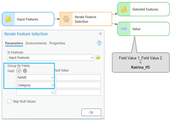

  • La sélection peut se composer de plusieurs champs de regroupement. Si un ou plusieurs champs de regroupement sont sélectionnés, le nombre d’itérations est déterminé par le nombre de combinaisons uniques de champs de regroupement. Pour chaque itération, la sélection de la couche d'entités en sortie est déterminée par le nombre d'enregistrements qui correspondent à la combinaison de champs de regroupement donnée. Si plusieurs champs de regroupement sont spécifiés, les valeurs sont concaténées sous la forme <field value1>_<field value2> dans le nom de la variable en ligne de sortie. Dans l’exemple ci-dessous, deux champs de regroupement sont utilisés : le nom (NAME) et la catégorie (Category) de l’ouragan. La valeur en sortie est Katrina_H5, et ainsi de suite pour les autres valeurs.
