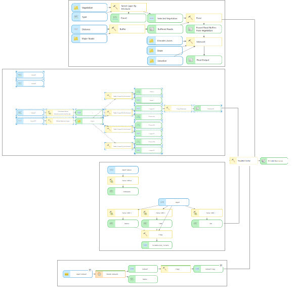

Grand modèle

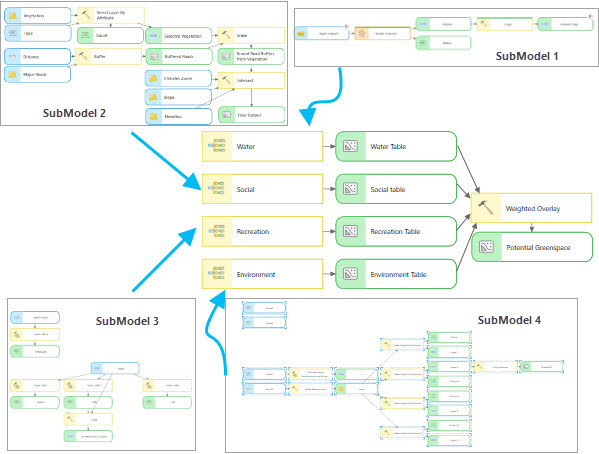

Illustration d’un grand modèle décomposable en quatre sous-modèles et un modèle principal chargé d’exécuter les quatre sous-modèles.
Le grand modèle ci-dessus peut être décomposé en quatre sous-modèles et un modèle principal. Les sous-modèles de plus petite taille peuvent être ajoutés au modèle principal et rattachés à un traitement final. Lorsqu’un sous-modèle est ajouté à un autre modèle, les paramètres en sortie du sous-modèle sont ajoutés sous forme de variables en sortie.
Ajout de sous-modèles à un modèle principal

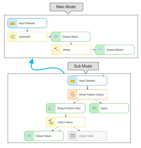

L’exemple ci-après représente un processus automatisé qui regroupe un ensemble d’entrées provenant d’une géodatabase. L’outil Fusionner accepte plusieurs classes d’entités en entrée à combiner, mais il n’existe aucun moyen automatique d’ajouter toutes les classes d’entités à partir d’un espace de travail donné. Dans ce cas, l’itérateur de modèle Iterate Feature Classes (Itérer sur les classes d’entités) peut être utilisé conjointement avec l’outil Recueillir des valeurs pour parcourir toutes les classes d’entités d’un espace de travail et les regrouper en une variable à valeurs multiples. Ces deux traitements devant être exécutés plusieurs fois (itérations), ils sont ajoutés à un sous-modèle, alors que l’outil Fusionner, qui doit être exécuté une seule fois, est ajouté au modèle principal et rattaché à la sortie du sous-modèle qui contient l’itérateur.
Modèle principal et sous-modèle

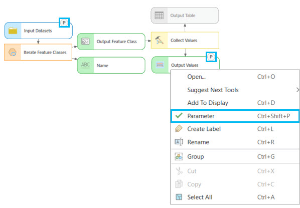

  1. Créez deux modèles : un modèle principal et un sous-modèle, ce dernier étant ajouté au premier. Ajoutez l’outil Fusionner au modèle principal et l’itérateur Iterate Feature Classes (Itérer sur les classes d’entités) et l’outil Recueillir des valeurs au sous-modèle.
  2. Dans le sous-modèle, définissez l’espace de travail contenant les classes d’entités à combiner comme entrée de l’itérateur Iterate Feature Classes (Itérer sur les classes d’entités). Pour limiter l’itération aux classes d’entités ponctuelles, définissez le paramètre Feature Type (Type d’entité) de l’itérateur Iterate Feature Classes (Itérer sur les classes d’entités) sur POINT.
  3. Connectez la variable en sortie de l’outil Itérer sur les classes d’entités, Output Feature Class (Classe d’entités en sortie), à l’outil Recueillir des valeurs de sorte que le chemin de chaque classe d’entités ponctuelles dans l’espace de travail fasse l’objet d’une itération et soit collecté.
  4. Faites de la variable d’espace de travail en entrée et de la sortie de l’outil Recueillir des valeurs des paramètres de modèle. Renommez la variable d’espace de travail en entrée Input Datasets (Jeux de données en entrée) pour que le nom soit pertinent et facile à comprendre.
    Définition d’un sous-modèle

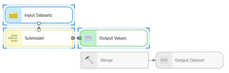

  5. Enregistrez et fermez le sous-modèle, puis ajoutez-le en tant que traitement au modèle principal. Lorsque le sous-modèle est ajouté au modèle principal, ses paramètres sont automatiquement ajoutés en tant que variables dans le modèle principal.
    Ajout d’un sous-modèle
  6. Connectez la variable en sortie du sous-modèle comme le paramètre Input Datasets (Jeux de données en entrée) de l’outil Fusionner. Assurez-vous que la sortie de l’outil Fusionner possède un chemin valide.
