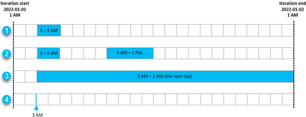

    Cas
    Valeur de sous-ensemble
    Résultat
    Délai du sous-ensemble : 2 heures
    Durée du sous-ensemble : 2 heures
    Les données de 3 h (2022-01-01 00:03:00) à 5 h (2022-01-01 00:05:00) sont renvoyées.
    Délai du sous-ensemble : 8 heures
    Durée du sous-ensemble : 4 heures
    Les données de 3 h (2022-01-01 00:03:00) à 5 h (2022-01-01 00:05:00), et de 9 h (2022-01-01 00:09:00) à 13 h (2022-01-01 00:13:00) sont renvoyées.
    Durée du sous-ensemble : Aucune
    Les données de 3 h 00 (2022-01-01 00:03:00) au jour suivant 1 h 00 (2022-01-02 00:01:00) sont renvoyées.
    Durée du sous-ensemble : 0 heures
    Les données à partir de 3 h (2022-01-01 00:03:00) sont renvoyées.
    Exemples de sous-ensemble Iterate Time (Itérer sur le temps)

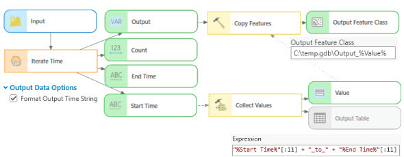

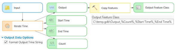

    Substitution de variables en ligne en sortie de l’outil
    L’heure est toujours ajoutée aux chaînes de début et de fin. Pour supprimer l’heure de ces chaînes, utilisez l’outil Calculer une valeur et définissez l’expression sur "%Start Time%"[:11] + "_to_" + "%End Time%"[:11]. La sortie de l’outil Calculer une valeur peut alors être utilisée comme substitution de variable en ligne dans la sortie de l’outil Copier des entités.
    Substitution de variables en ligne en sortie de l’outil (sans heure)
