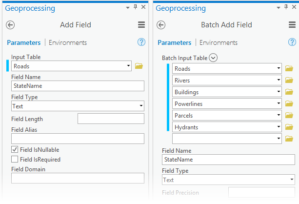

Par exemple, pour ajouter un champ avec le même nom à plusieurs jeux de données, procédez comme suit :
  1. Cliquez avec le bouton droit sur l’outil Ajouter un champ et sélectionnez Batch (Lot).
  2. Sélectionnez Input Table (Table en entrée) comme paramètre par lots et cliquez sur Create (Créer).
    L’outil Ajouter un champ par lots s’ouvre.
  3. Pour le paramètre Batch Input Table (Table en entrée par lots), recherchez et sélectionnez le jeu de données auquel le nouveau champ doit être ajouté.
  4. Saisissez le nom du nouveau champ et son type, ainsi que la valeur de tout autre paramètre nécessaire.
  5. Exécutez l’outil Ajouter un champ par lots.
Paramètres des outils Ajouter un champ et Ajouter un champ par lots
L’outil Ajouter un champ prend uniquement en charge une table en entrée. L’outil Ajouter un champ par lots prend en charge plusieurs tables en entrée. Chacune des tables en entrée spécifiées comporte le champ StateName qui a été ajouté.

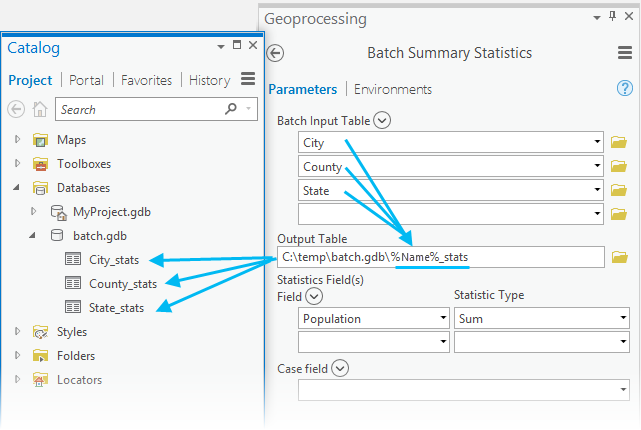

Désignation dynamique en sortie
La plupart des outils de géotraitement créent un jeu de données en sortie. Lors de l’exécution d’un outil en mode de traitement par lots, vous devez prêter une attention particulière à la manière de nommer les jeux de données en sortie de l’outil. Il convient de donner un nom unique à chaque itération de l’outil de traitement pat lots.
Les sorties de l’outil de traitement par lots sont nommées de façon dynamique à l’aide de la variable %Name% dans les paramètres en sortie. La variable %Name% est automatiquement incluse dans chaque paramètre du jeu de données en sortie. Elle peut être ajoutée manuellement aux autres paramètres qui doivent utiliser la désignation dynamique.
La variable %Name% est remplacée par la valeur du paramètre de traitement par lots lors de chaque itération. Si la valeur du paramètre par lots contient des espaces ou des caractères spéciaux, ils sont remplacés par un caractère de soulignement. Si la valeur désigne un chemin d’accès à un jeu de données, seul le nom du jeu de données est utilisé.
Remarque :
Si vous n’utilisez pas la variable %Name% dans le chemin d’accès au jeu de données en sortie, le même chemin d’accès est utilisé pour chaque itération, et chaque itération remplace la sortie de l’itération précédente. Cela ne s’applique pas aux outils qui mettent à jour ou modifient le jeu de données en entrée.
Si, par exemple, une sortie de l’outil de traitement pat lots est définie sur %Name%_stats et que le paramètre Batch Input Table (Table en entrée de traitement par lots) contient des tables nommées Ville, Comté et État, l’outil de traitement par lots génère trois sorties, chacune étant nommée d’après les entrées : Ville_stats, Comté_stats et État_stats.
