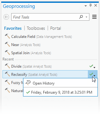

Historique et outils récemment exécutés
Lorsqu’un outil de géotraitement est exécuté, une entrée est ajoutée à l’historique de géotraitement du projet. Elle fournit des détails sur la date/l’heure d’exécution de l’outil, les paramètres utilisés, la réussite ou l’échec de l’outil, ainsi que toute autre information, avertissement ou message d’erreur.
L’onglet Favorites (Favoris) de la fenêtre Geoprocessing (Géotraitement) comporte aussi une section Recent (Récent), qui répertorie les outils que vous avez récemment exécutés.
Les outils récemment exécutés affichent une icône d’état ainsi que la liste des instances récentes de l’outil. Vous pouvez passer le curseur sur les entrées de la liste pour afficher les détails, et cliquer sur l’outil sélectionné pour l’ouvrir avec les paramètres utilisés lors de sa précédente exécution.
Outils de géotraitement récemment exécutés
