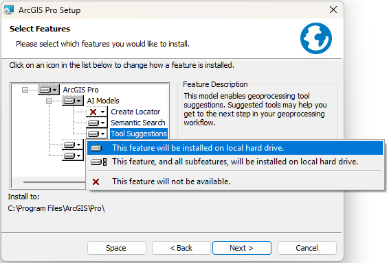

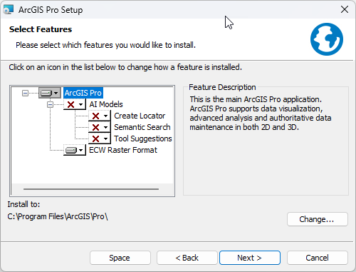

  10. Acceptez la valeur par défaut ou choisissez les fonctions à installer.
    • Pour installer des fonctions de modèle d’IA, cliquez sur la flèche du menu déroulant AI Models (Modèles d’IA) et sélectionnez This feature, and all subfeatures, will be installed on local hard drive (Cette fonction et toutes ses sous-fonctions seront installées pour être exécutées depuis le disque dur local).
    • Pour installer une fonction de modèle d’IA particulière, cliquez sur la flèche du menu déroulant associé et sélectionnez This feature will be installed on local hard drive (Cette fonction sera installée sur le disque dur local).
    • Pour bloquer l’installation d’une fonctionnalité, cliquez sur la flèche déroulante, puis cliquez sur This feature will not be available (Cette fonction ne sera pas installée).
    La recherche sémantique est installée par défaut pour les nouvelles installations d’ArcGIS Pro. Si vous mettez à niveau une machine sur laquelle ArcGIS Pro est déjà installé, le paramètre de l’installation précédente est utilisé. Les autres modèles d’IA ne sont pas installés par défaut. Aucun des modèles d’IA n’utilise l’IA générative.
    Vous pouvez installer des fonctionnalités de modèle d’IA supplémentaires ultérieurement en modifiant la configuration.

  5. Dans la fenêtre Select Features (Sélectionner les fonctionnalités), cliquez sur la flèche de la liste déroulante d’une fonctionnalité individuelle, puis sélectionnez le paramètre qui vous intéresse.
    Panneau Select Features (Sélectionner les fonctionnalités) de l’assistant ArcGIS Pro Setup (Configuration d’ArcGIS Pro)
    Dans cet exemple, la configuration est modifiée pour activer les suggestions d’outil.
