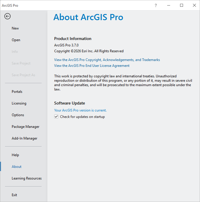

  5. Si une invite vous indique que la mise à jour a réussi, cliquez sur Yes (Oui) pour démarrer ArcGIS Pro.
    Dans les paramètres d’ArcGIS Pro, la page About ArcGIS Pro (À propos d’ArcGIS Pro) indique que votre version de logiciel est à jour.
    Page About ArcGIS Pro (À propos d’ArcGIS Pro)

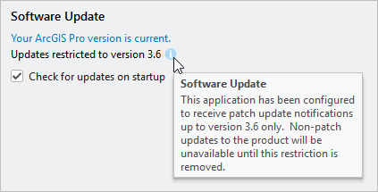

  4. Pour confirmer le paramètre, ouvrez la page des paramètres d’ArcGIS Pro de l’une des manières suivantes :
    • À partir d’un projet ouvert, cliquez sur l’onglet Project (Projet) sur le ruban.
    • Dans la page de démarrage, cliquez sur l’onglet Settings (Paramètres) .
  5. Dans la liste des onglets latéraux, cliquez sur About (À propos de).
    Page About ArcGIS Pro (À propos d’ArcGIS Pro) répertoriant les mises à jour logicielles restreintes à la version 3.4
    Sur la page About ArcGIS Pro (À propos d’ArcGIS Pro), sous Software Update (Mise à jour logicielle), un message confirme que les mises à jour sont restreintes à la version spécifiée.
