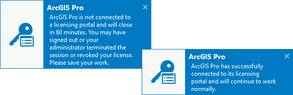

Bulles de notification sur le statut des licences
sur la première image, une bulle de notification s’affiche si vous vous déconnectez du portail qui valide votre licence logicielle. Sur la deuxième image, une autre bulle de notification confirme que la connexion aux licences est établie à nouveau.
Il se peut également que plusieurs bulles de notification s’affichent sur l’écran en simultané.
