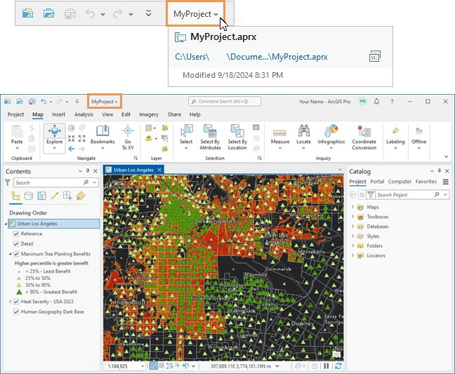

Lorsqu’un projet s’ouvre, son nom apparaît dans la barre de titre de la fenêtre ArcGIS Pro. Cliquez sur le nom du projet pour afficher le chemin d’accès au fichier du projet et la date de la dernière modification du projet. (Si le chemin d’accès complet ne tient pas dans la fenêtre déroulante, survolez-le pour afficher une info-bulle.) Le chemin d’accès se présente sous forme de lien qui ouvre File Explorer à l’emplacement du fichier du projet. Cliquez sur le bouton Copy (Copier) pour copier le chemin d’accès dans le Presse-papiers.
Projet illustrant la fenêtre déroulante des noms de projet
Un projet ouvert s’affiche avec une vue cartographique active. Cette carte a été générée à l’aide de données, intégralement ou partiellement fournies par The Trust for Public Land.

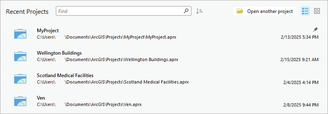

Ouvrir un projet à partir de la liste Recent Projects (Projets récents)
Lorsque vous démarrez ArcGIS Pro, une liste pouvant contenir jusqu’à 50 projets récents s’affiche sur la page de démarrage. Si le nom ou le chemin d’un projet de la liste n’est pas entièrement visible, vous pouvez positionner le pointeur dessus pour voir son nom, sa date de modification et son chemin dans une fenêtre contextuelle.
  1. Accédez à la liste Recent Projects (Projets récents) de l’une des manières suivantes :
    • Démarrez ArcGIS Pro. La page de démarrage apparaît avec l’onglet Home (Accueil) sélectionné.
    • À partir d’un projet ouvert, cliquez sur l’onglet Project (Projet) sur le ruban. Dans la page des paramètres, dans la liste des onglets latéraux, cliquez sur Open (Ouvrir).
    Projets récents sur la page de démarrage
    Le projet nommé MyProject est épinglé en haut de la liste.
  2. Cliquez sur celui que vous voulez ouvrir.
Utiliser la liste des projets récents
Vous pouvez utiliser la liste des projets récents de plusieurs manières :
  • Rechercher un projet : saisissez du texte dans la zone de recherche pour rechercher les projets dont le nom inclut ce texte. La recherche est effectuée uniquement dans la liste des projets récents.
  • Trier les projets : par défaut, les projets s’affichent par ordre de date d’accès, avec le dernier projet ouvert en haut. La liste peut également être triée par nom de projet ou date de modification. (Vous accédez au projet lorsque vous l’ouvrez ; vous le modifiez lorsque vous l’enregistrez avec des modifications.)
  • Changer l’affichage : dans la vue List (Liste) , les noms de projet sont affichés. Dans la vue Tiles (Tuiles) , les images miniatures des projets sont également affichées.
  • Épingler un projet : positionnez votre curseur sur un projet et cliquez sur Pin (Épingler) au-dessus de la date d’accès pour épingler le projet au début de la liste.
  • Supprimer un projet : cliquez avec le bouton droit sur un projet, puis sélectionnez Remove Project From List (Retirer le projet de la liste) . Si vous essayez d’ouvrir un projet qui n’existe plus au chemin indiqué, ArcGIS Pro vous invite à le supprimer de la liste.
  • Allez vers l’emplacement d’un projet :
    • Pour les projets se trouvant sur un disque local ou de réseau : cliquez avec le bouton droit de la souris sur un projet, puis cliquez sur Show In File Explorer (Afficher dans l’explorateur de fichiers) .
    • Pour les projets de portail : cliquez avec le bouton droit de la souris sur un projet, puis cliquez sur Show In File Explorer (Afficher dans l’explorateur de fichiers) pour accéder à l’emplacement de téléchargement du projet. Cliquez sur Open Portal Item (Ouvrir l’élément du portail) pour ouvrir un navigateur Web pour l’élément de portail.
  • Supprimer tous les projets de la liste : cliquez avec le bouton droit sur un projet, puis sélectionnez Clear Recent Projects (Effacer les projets récents). Les projets épinglés ne sont pas supprimés.
Remarque :
Dans la vue Tiles (Tuiles) , positionnez votre curseur sur une tuile de projet pour afficher l’icône Pin (Épingler). Cliquez sur le bouton des options pour accéder aux commandes du menu contextuel.

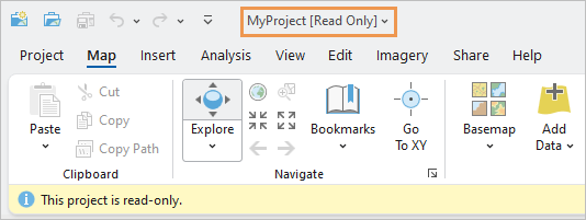

Ouvrir un projet en lecture seule
Le même projet peut être ouvert dans plusieurs instances de ArcGIS Pro. Par exemple, si un projet est stocké sur un lecteur réseau, il peut être ouvert simultanément sur différents ordinateurs. Toutefois, il n’est accessible en écriture que dans la première instance dans laquelle il est ouvert. Dans toutes les autres instances, il est en lecture seule. De la même manière, un projet ouvert à partir d’un emplacement en lecture seule sera en lecture seule. Le statut de lecture seule d’un projet est indiqué dans la barre de titre de la fenêtre d’application et dans une barre de message jaune sous le ruban.
Messages en lecture seule sur un projet
Dans un projet en lecture seule, vous pouvez apporter des modifications aux cartes, mises en page, diagrammes et autres éléments stockés dans le fichier de projet (.aprx). Néanmoins, pour enregistrer ces modifications, vous devez enregistrer le projet sous un nouveau nom. Les modifications apportées aux éléments stockés en dehors du fichier de projet, telles que les modifications apportées aux jeux de données ou aux modèles de géotraitement, peuvent être enregistrées à partir d’un projet en lecture seule.

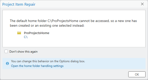

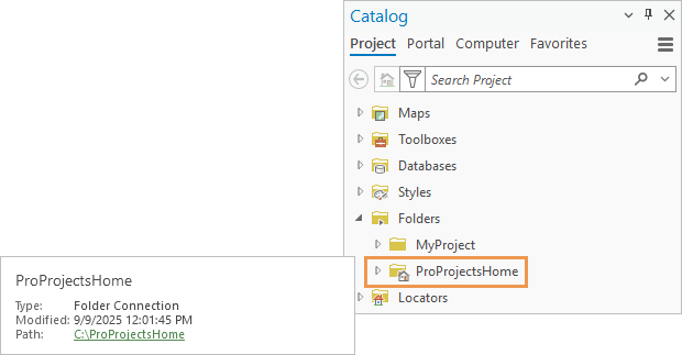

Exemple : réparation automatique d’un dossier d’accueil
Cet exemple part du principe que l’option Home Folder Handling (Gestion du dossier d’accueil) de la boîte de dialogue Options est définie sur Automatically create a new home folder (Créer automatiquement un nouveau dossier d’accueil). Le dossier d’accueil par défaut est C:\ProProjectsHome et le fichier de projet se trouve dans un autre emplacement.
Fenêtre Catalog (Catalogue) et fenêtre contextuelle de l’élément affichant un chemin d’accès au dossier
Après la fermeture d’un projet, supposons que le dossier C:\ProProjectsHome a été supprimé (ou renommé, voire déplacé) sur le système d’exploitation. Lorsque vous rouvrez le projet, un message indique que le dossier d’accueil est inaccessible et qu’un dossier va être créé. L’emplacement du nouveau dossier est le même que celui du précédent dossier d’accueil.
Message indiquant qu’un dossier d’accueil a été créé
Lorsque vous cliquez sur OK sur le message, le projet s’ouvre avec le nouveau dossier d’accueil.
Fenêtre Catalog (Catalogue) affichant le dossier d’accueil créé automatiquement
Le nouveau dossier d’accueil est vide. Le contenu stocké dans le précédent dossier d’accueil peut être perdu si le dossier a été supprimé du système d’exploitation.

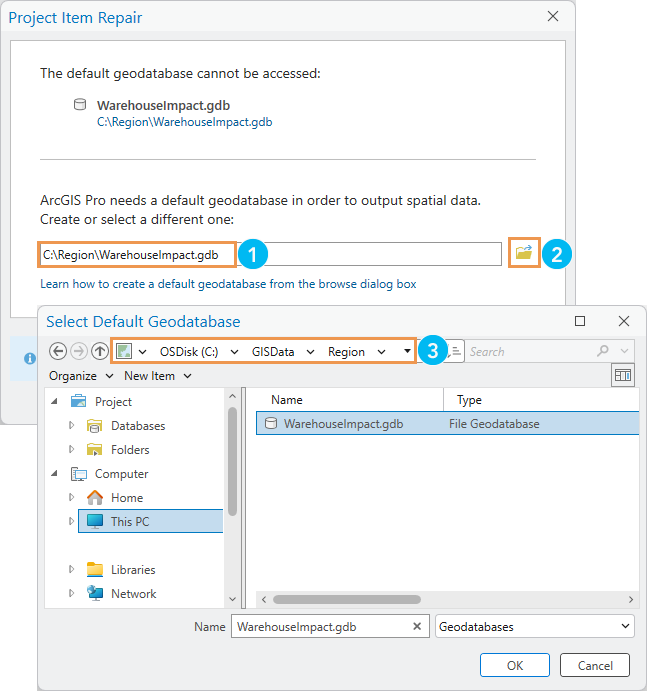

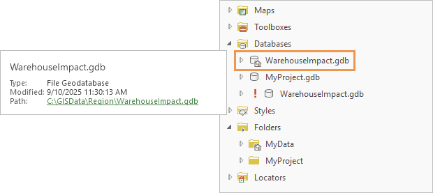

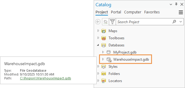

Exemple : réparer une géodatabase par défaut en sélectionnant un élément
Cet exemple part du principe que l’option Default Geodatabase Handling (Gestion de la géodatabase par défaut) de la boîte de dialogue Options est définie sur Prompt to specify a different geodatabase (Demander à l’utilisateur d’indiquer une autre géodatabase). Le chemin d’accès à la géodatabase par défaut est C:\Region\WarehouseImpact.gdb.
Fenêtre Catalog (Catalogue) et fenêtre contextuelle de l’élément affichant le chemin d’accès à la géodatabase par défaut
Après la fermeture du projet, supposons que le chemin d’accès à la géodatabase par défaut soit modifié sur le système d’exploitation. Lorsque vous rouvrez le projet, un message indique que la géodatabase est inaccessible. Un chemin de réparation est suggéré par défaut. Si vous cliquez immédiatement sur OK dans cette boîte de dialogue, ArcGIS Pro crée une géodatabase par défaut à cet emplacement. Toutefois, si vous savez que le dossier contenant la géodatabase par défaut a été déplacé vers un nouvel emplacement, vous pouvez parcourir l’arborescence pour y accéder et sélectionner la géodatabase.
Message vous invitant à créer ou sélectionner une autre géodatabase
La géodatabase par défaut d’origine est toujours disponible à un autre emplacement.
Elément
Description
ArcGIS Pro suggère un chemin de réparation (l’emplacement d’origine).
Vous pouvez accéder à un autre emplacement pour sélectionner un élément par défaut.
Un élément existant est sélectionné et son chemin d’accès s’affiche dans la barre d’emplacement.
Conseil :
Vous pouvez également créer une géodatabase vous-même à partir du menu déroulant New Item (Nouvel élément) dans la boîte de dialogue Browse (Parcourir).
Dès que vous avez sélectionné la géodatabase et cliqué sur OK, le projet s’ouvre avec le chemin d’accès vers l’élément mis à jour. La géodatabase par défaut (inaccessible) d’origine affiche un chemin d’accès endommagé et peut être supprimée du projet.
Fenêtre Catalog (Catalogue) affichant le chemin d’accès mis à jour vers la géodatabase par défaut
Remarque :
Vous pouvez également remplacer le chemin d’accès suggéré par ArcGIS Pro en le saisissant dans la zone en entrée. Si l’élément ou le chemin d’accès que vous entrez n’existe pas, ArcGIS Pro crée l’élément et la structure de dossiers. Si le chemin d’accès existe, mais que vous ne disposez pas des autorisations d’accès en écriture sur l’emplacement, un message d’erreur s’affiche. Le projet s’ouvre ensuite avec le chemin d’accès d’origine endommagé vers l’élément par défaut.
