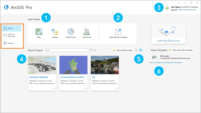

Page de démarrage d'ArcGIS Pro
La table suivante décrit les éléments de l’onglet Home (Accueil) Origine :
Elément
Description
Créez des projets à partir des modèles de projet par défaut.
Démarrez un projet temporaire qui n’est pas enregistré sur votre ordinateur.
Connectez-vous ou déconnectez-vous de votre portail actif.
Ouvrez un projet à partir de la liste des projets récents. Cliquez sur Open another project (Ouvrir un autre projet) pour accéder à un projet qui ne figure pas dans la liste.
5
Utilisez la vue List (Liste) ou la vue Tile (Tuile) pour afficher les projets récents.
6
Créez un projet à partir d’une liste de modèles récents. Cliquez sur Start with another template (Démarrer avec un autre modèle) pour accéder à un modèle qui ne figure pas dans la liste.
Éléments de la page de démarrage de ArcGIS Pro
