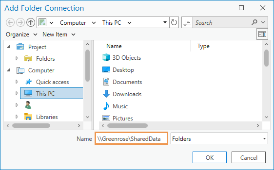

Créer un modèle à utiliser sur plusieurs ordinateurs
Si vous créez des projets sur plusieurs ordinateurs, il est recommandé de stocker le modèle de projet sur votre portail afin qu’il soit accessible depuis n’importe quelle machine. Le modèle doit uniquement inclure les connexions accessibles à tous les ordinateurs sur lesquels vous prévoyez de l’utiliser.
Par défaut, lorsque vous ajoutez une connexion à un projet, celle-ci fait référence à la lettre à laquelle le lecteur est mappé (C:\MyData ou X:\Boundaries.gdb, par exemple). Cela signifie que lorsque vous créez un projet à partir de ce modèle sur un ordinateur différent, la connexion sera rompue si l’emplacement référencé est mappé avec une lettre différente. C’est pourquoi, si vous prévoyez d’enregistrer un projet en tant que modèle, il est recommandé d’ajouter les connexions aux dossiers réseau sous forme de chemins UNC : \\<computer name>\<folder>.
Connexion aux dossiers ajoutée en tant que chemin UNC
Les jeux de données sources des couches de cartes sont copiés dans le modèle s’ils sont stockés sur des lecteurs locaux. Les jeux de données stockés sur des lecteurs réseau ou des géodatabases d’entreprise sont référencés, mais pas copiés. Cela a des répercussions sur la mise à jour des données. Lorsque des données sont copiées dans le modèle, chaque projet créé à partir du modèle dispose d’une nouvelle copie locale des données, et les mises à jour sont réalisées sur la copie locale. Lorsque les données sont référencées, chaque projet créé à partir du modèle fait référence au même jeu de données et les mises à jour apportées dans un projet sont réalisées sur ce jeu de données.
