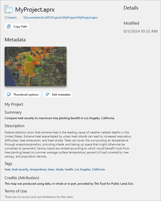

Vous pouvez afficher les informations relatives au projet en cours sur la page Info (Infos) dans les paramètres ArcGIS Pro. Si aucun projet n’est encore ouvert, l’onglet Info (Infos) est grisé.
Pour accéder aux informations sur le projet, procédez comme suit :
Créez ou ouvrez un projet.
Sur le ruban, cliquez sur l’onglet Projet.
Sur la page des paramètres, dans la liste des onglets latéraux, cliquez sur Info (Infos).
Le nom de projet, son chemin d’accès, l’image miniature, les métadonnées de description de l’élément et la date de modification sont affichés. Vous pouvez cliquer sur le chemin pour ouvrir l’explorateur de fichiers Microsoft jusqu’à l’emplacement du fichier projet. Les commandes suivantes sont disponibles :

Mettre à jour les métadonnées du projet
Un projet n’a pas de métadonnées ni d’image miniature tant que vous n’ajoutez pas ces éléments. Si le style de métadonnées que vous utilisez est différent de Item Description (Description de l’élément), vous pouvez fournir des métadonnées complètes pour le projet en fonction du style utilisé. Toutefois, seuls les éléments qui font partie de la description de l’élément apparaissent sur la page Info (Infos). Ces éléments sont le titre, la miniature, le résumé, les balises, la description, les crédits et limitations d’utilisation.
Sur la page Info (Infos), sous l’image miniature (ou son espace réservé), cliquez sur Edit metadata (Modifier les métadonnées)
.La vue des métadonnées du projet s’ouvre.
Renseignez les champs de description de l’élément.
La description de l’élément est incomplète sans un titre, des balises et un résumé.
