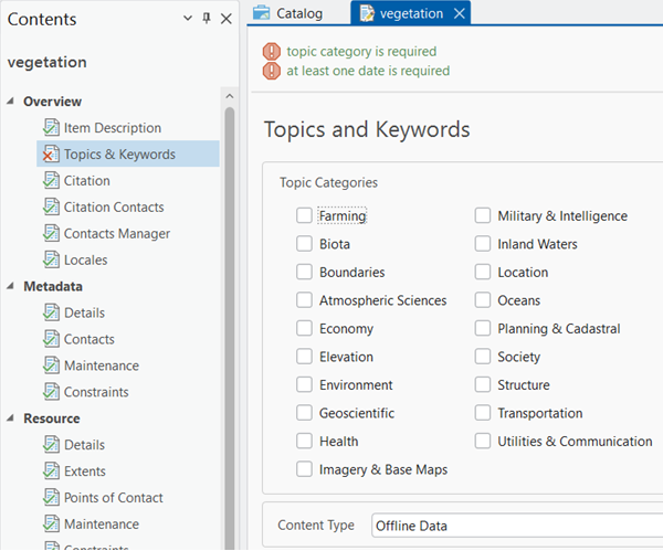

Utiliser l’éditeur de métadonnées classique ArcGIS Pro
Lorsque vous mettez à jour les métadonnées avec l’éditeur de métadonnées classique ArcGIS Pro, les pages de mise à jour des métadonnées sont chargées dans l’éditeur comme spécifié par le style de métadonnées sélectionné. Chaque page est répertoriée dans la fenêtre Contents (Contenu).
La fenêtre Contents (Contenu) de l’éditeur de métadonnées classique ArcGIS Pro peut comporter de nombreuses pages, et l’éditeur peut afficher des règles de validation en haut de chaque page
Le style de métadonnées détermine les éléments de métadonnées obligatoires et les valeurs qui peuvent être enregistrées dans ces éléments. Si une page de l’éditeur de métadonnées contient un élément obligatoire pour le style de métadonnées en cours et qu’aucune valeur n’est fournie, la page affiche une icône de métadonnées non valides . Lorsque vous cliquez sur la page dans la fenêtre Contents (Contenu), des messages de validation s’affichent en haut de la page.
Pour créer un enregistrement de métadonnées qui satisfait aux exigences minimales du style de métadonnées en cours, sélectionnez chaque page contenant une icône de métadonnées non valides et fournissez le contenu décrit par le message de validation. Lorsque toutes les erreurs de validation de la page sont résolues, l’icône de la page devient une icône de métadonnées valides .

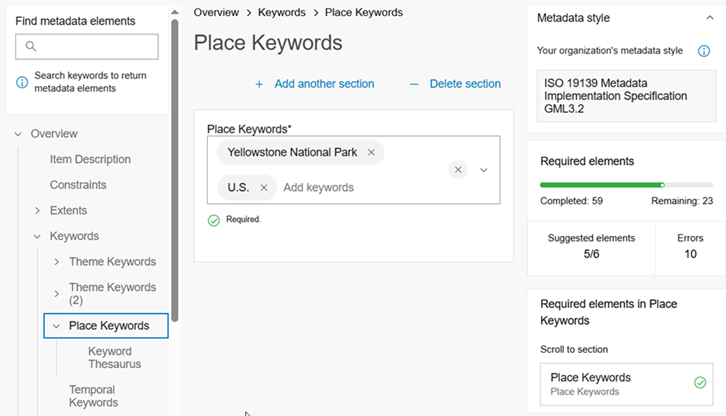

Utiliser l’éditeur de métadonnées ArcGIS
Lorsque vous mettez à jour des métadonnées avec l’éditeur de métadonnées ArcGIS, sa fenêtre Contents (Contenu) présente deux pages : Essential Metadata (Métadonnées essentielles) et All Metadata (Toutes les métadonnées).
La page Essential Metadata (Métadonnées essentielles) donne accès à tous les éléments obligatoires et suggérés du style de métadonnées en cours sur une page. Dans la troisième colonne de l’éditeur, l’onglet Required (Requis) dresse la liste des éléments obligatoires pour le style de métadonnées en cours. L’onglet Suggested (Suggéré) dresse la liste des éléments recommandés pour la création de métadonnées haute qualité, mais sont facultatifs pour le style de métadonnées en cours. Si la vue des métadonnées n’est pas assez large pour afficher les trois colonnes, Show required elements (Afficher les éléments requis) apparaît en haut, et lorsque vous cliquez dessus, les onglets Required (Requis) et Suggested (Suggérés) apparaissent dans une fenêtre secondaire à l’intérieur de la vue des métadonnées.
La page Essential Metadata (Métadonnées essentielles) de l’éditeur de métadonnées ArcGIS contient trois colonnes, les éléments obligatoires se trouvant dans la troisième colonne
La page All Metadata (Toutes les métadonnées) donne accès à tout le contenu de métadonnées ArcGIS de manière appropriée pour le style de métadonnées en cours. Les commandes qui décrivent un concept particulier sont organisées sur une fiche, l’organisation des fiches s’apparentant à celle de l’éditeur de métadonnées classique ArcGIS Pro. Les éléments requis pour chaque fiche figurent dans la troisième colonne.
La page All Metadata (Toutes les métadonnées) de l’éditeur de métadonnées ArcGIS contient trois colonnes, les éléments obligatoires se trouvant dans la troisième colonne
Si vous ne savez pas où se trouve un élément de métadonnées particulier, saisissez son nom dans la barre de recherche dans le coin de la page All Metadata (Toutes les métadonnées) et appuyez sur Entrée. Par défaut, les résultats de la recherche présentent toutes les fiches associées à l’élément de métadonnées dans l’ensemble des métadonnées de l’élément. Cliquez sur le bouton bascule Show hidden results (Afficher les résultats masqués) en haut des résultats de la recherche pour n’inclure que les fiches associées aux éléments obligatoires dans les résultats de la recherche.
Lorsque vous cliquez sur un élément obligatoire ou suggéré dans la troisième colonne d’une page, les commandes qui permettent d’obtenir ce contenu défilent dans la vue. Lorsqu’une valeur pertinente est fournie, une coche verte apparaît en regard de l’élément dans la liste et la barre de progression avance en indiquant à quel stade se trouvent les métadonnées avant la fin.
