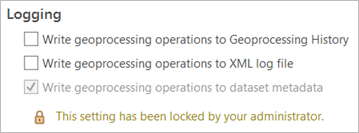

Vous pouvez éventuellement consigner les opérations de géotraitement dans les métadonnées de l’élément. Lorsque cette option est activée, chaque fois que vous exécutez un outil qui modifie l’élément, une entrée est ajoutée dans les métadonnées de l’élément. Par exemple, lorsque vous créez une classe d’entités, vous exécutez un outil de géotraitement. Des métadonnées sont créées pour la classe d’entités par le processus. Elles sont ensuite actualisées pour inclure la première entrée dans l’historique de géotraitement qui indique comment l’élément a été créé.
Vous pouvez inclure les opérations de géotraitement dans la généalogie officielle de l’élément dans l’éditeur de métadonnées ArcGIS, sur la page Geoprocessing History (Historique de géotraitement). Chaque opération supplémentaire qui définit la projection de la classe d’entités ou ajoute et supprime des champs dans la table attributaire est également consignée dans les métadonnées de l’élément.
Il peut s’avérer nécessaire qu’une organisation conserve l’historique de géotraitement dans ses métadonnées (pour répondre à des questions légales auxquelles la provenance et l’historique de traitement des données doivent fournir une réponse, par exemple). Un administrateur peut verrouiller le paramètre et vous empêcher de le changer dans l’onglet Geoprocessing (Géotraitement) de la boîte de dialogue Options.
Option de consignation des opérations de géotraitement verrouillées par l’administrateur
L’onglet Metadata (Métadonnées) de la boîte de dialogue Options (Options) contient également une option permettant d’indiquer si l’historique de géotraitement existant d’un élément peut être supprimé de ses métadonnées. Les administrateurs ayant besoin que l’historique de géotraitement soit enregistré doivent également verrouiller ce paramètre pour s’assurer que les informations demeurent disponibles.
Option de suppression de l’historique de géotraitement verrouillé par l’administrateur
Lorsque des jeux de données sont créés, utilisés et gérés sur une longue période, l’historique de géotraitement enregistré peut atteindre une taille très grande. On sait que les documents de métadonnées augmentent à 2 Go lorsque des années d’historique de géotraitement d’un élément sont enregistrées ; à cette taille, les performances des opérations qui analysent et gèrent les données d’un élément peuvent être affectées. C’est particulièrement le cas des réseaux techniques et des jeux de données parcelle qui s’appuient considérablement sur les outils de géotraitement pour évaluer et gérer leurs données spatiales. Pour les professionnels du SIG utilisant ces jeux de données, les administrateurs peuvent remplacer chacun des deux paramètres ci-dessus pour empêcher l’historique de géotraitement d’être enregistré et pour autoriser la suppression de ce contenu.

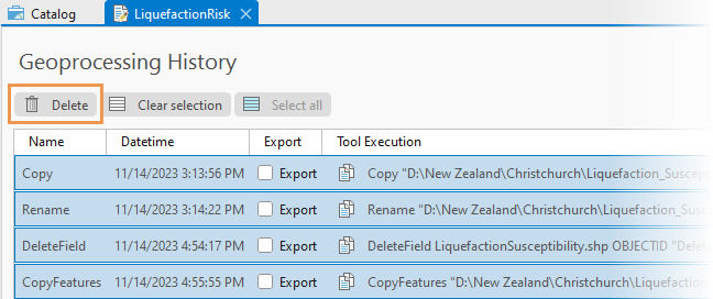

Lorsque l’historique de géotraitement d’un élément affecte globalement les performances de la géodatabase, il est conseillé de supprimer ce contenu. Lorsque vous mettez à jour les métadonnées d’un élément, vous pouvez supprimer des entrées ou toutes les entrées sur la page Geoprocessing History (Historique de géotraitement).
Onglet Metadata (Métadonnées) présentant les éléments d’historique de géotraitement et le bouton Delete (Supprimer)
Par ailleurs, vous pouvez utiliser la méthode deleteContent dans le module Python arcpy.metadata pour supprimer l’historique de géotraitement d’un élément.
L’historique de géotraitement ne peut pas être supprimé avec l’éditeur de métadonnées ou Python si l’option Allow geoprocessing history to be deleted from metadata (Autoriser la suppression de l’historique de géotraitement dans les métadonnées) est décochée dans la boîte de dialogue Options.
