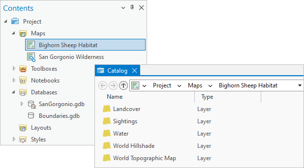

Lorsqu’une vue du catalogue est active, la fenêtre Contents (Contenu) répertorie les éléments du projet. Comme dans l’explorateur de fichiers, les éléments dans la fenêtre Contents (Contenu) sont affichés au niveau du conteneur. Par exemple, les dossiers, les géodatabases fichier, les boîtes d’outils et les cartes sont affichés, car ils sont des conteneurs d’éléments. Le contenu d’un conteneur sélectionné, tel que les classes d’entités dans une géodatabase, est affiché en parallèle dans la vue du catalogue.
Vue du catalogue et fenêtre Catalog (Catalogue) associée
Lorsqu’une carte est sélectionnée dans la fenêtre Contents (Contenu), ses couches apparaissent dans la vue du catalogue.

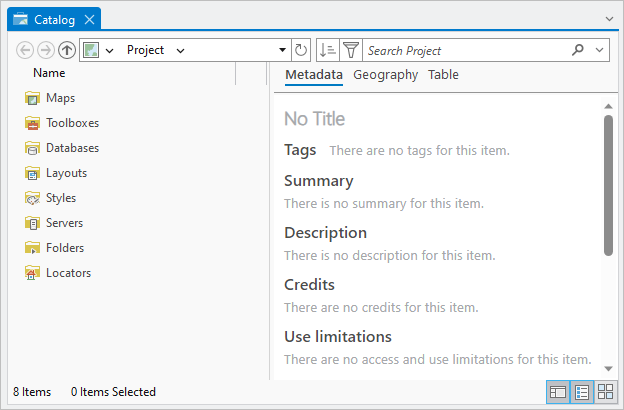

Ouvrez une vue du catalogue
Vous pouvez ouvrir plusieurs vues du catalogue et les utiliser pour comparer le contenu de bases de données ou de dossiers, comparer les métadonnées de deux éléments, copier des éléments d’un style vers un autre, etc. De nouvelles vues de catalogue s’ouvrent au niveau supérieur du catalogue : le conteneur Project (Projet) . Lorsque vous accédez à un emplacement dans une vue du catalogue, enregistrez le projet, puis rouvrez-le. La vue se lance par défaut depuis l’emplacement enregistré. Vous pouvez modifier le comportement par défaut dans les options de navigation du catalogue.
Lorsque vous créez un projet à partir du modèle de projet Catalog (Catalogue) , le projet démarre avec une vue du catalogue ouverte. Dans les autres projets, procédez comme suit pour ouvrir une vue du catalogue :
  1. Cliquez sur l’onglet View (Afficher) du ruban.
  2. Dans le groupe Windows (Fenêtres), cliquez sur Catalog View (Vue du catalogue) .
    Une vue du catalogue s’ouvre. Toutes les vues du catalogue déjà ouvertes restent ouvertes.
    Vue du catalogue
    La liste des conteneurs d’éléments, par exemple les cartes, les boîtes d’outils, etc., varie en fonction des types d’éléments qui ont été ajoutés au projet.

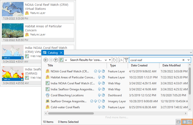

Afficher les éléments sous forme de colonnes ou de tuiles
Vous pouvez afficher les éléments d’une vue du catalogue sous forme de colonnes ou de tuiles. Dans l’affichage en colonnes, les éléments et leurs propriétés apparaissent dans des colonnes, qu’il est possible de trier. Dans l’affichage en tuiles, les éléments apparaissent sous forme de tuiles avec une image miniature (si elle existe) et d’autres propriétés.
Vue du catalogue des éléments ArcGIS Living Atlas of the World affichés sous forme de tuiles et dans des colonnes
Les éléments du portail sont affichés sous forme de tuiles et dans des colonnes. Vous pouvez changer le mode d’affichage à partir du ruban ou à l’aide des boutons de la vue.

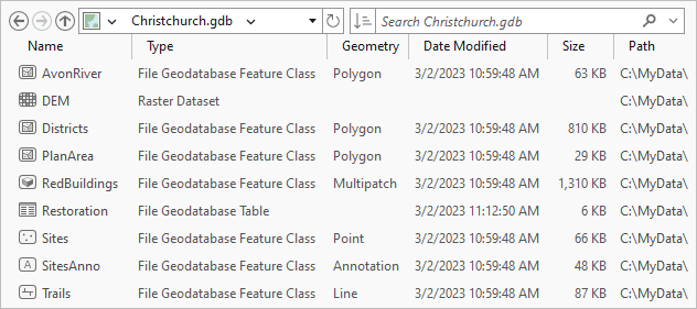

Les éléments hors du portail affichent les propriétés suivantes :
  • Les éléments stockés dans le fichier de projet, tels que les cartes, les mises en page et les rapports, affichent leur nom et le type d’élément.
  • La plupart des éléments dotés d’extensions de fichier affichent leurs nom, type, date de modification et chemin. Pour les éléments tels que les géodatabases d’entreprise, les serveurs et les stockages Cloud, la taille représente la taille du fichier de connexion.
  • Les classes d’entités dans les géodatabases fichier, mobiles et d’entreprise, ainsi que les classes d’entités autonomes, comme les shapefiles et les fichiers DAO, affichent leur type de géométrie.
  • Les classes d’entités dans les géodatabases fichier affichent leur date de modification et leur taille si cela est paramétré dans les options de navigation dans le catalogue. Les autres éléments de géodatabase fichier, tels que les jeux de données raster, n’affichent que leurs nom, type et chemin.
Propriétés d’un élément de géodatabase fichier, y compris la taille des classes d’entités, dans une vue du catalogue

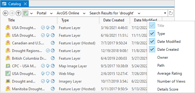

Activer ou désactiver les colonnes
Pour activer ou désactiver les colonnes dans une vue de catalogue, procédez comme suit :
  1. Activez une vue du catalogue. Si nécessaire, affichez les éléments en colonnes.
  2. Cliquez avec le bouton droit sur un en-tête de colonne pour afficher une liste déroulante des colonnes.
    Les colonnes visibles sont cochées. Les colonnes non visibles ne le sont pas.
    Vue de catalogue et liste déroulante des colonnes
  3. Dans la liste déroulante, cliquez sur le nom d’une colonne pour l’activer ou la désactiver.

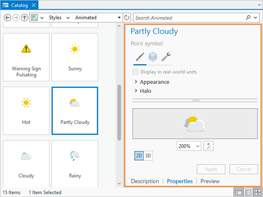

Utiliser les détails des éléments
Le volet de détails d’une vue du catalogue vous permet d’utiliser les propriétés des éléments de diverses manières. Vous pouvez consulter les métadonnées, afficher un aperçu des données, créer des images miniatures, gérer les styles et mettre à jour les sources de données pour les couches cartographiques. Le volet de détails s’affiche par défaut, mais il peut être masqué. Vous pouvez faire glisser les bordures du volet de détails pour le redimensionner.
Vue du catalogue affichant le volet de détails
Un élément de style est sélectionné dans une vue du catalogue. Le volet de détails, mis en évidence en orange, montre les propriétés de l’élément.

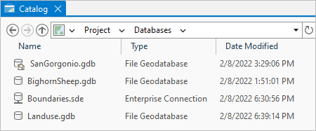

Trier les éléments
Le contenu d’un conteneur d’éléments de projet s’affiche dans l’ordre alphabétique après l’élément par défaut (le cas échéant). Par exemple, les cartes du conteneur Maps (Cartes)  apparaissent dans l’ordre alphabétique. De même, les bases de données du conteneur Databases (Bases de données)  apparaissent dans l’ordre alphabétique après la géodatabase par défaut. Dans le conteneur Styles , les styles système apparaissent dans l’ordre alphabétique après le style Favoris .
Liste des bases de données dans une vue du catalogue
Lorsque vous accédez à un élément, les éléments sont généralement triés par ordre alphabétique, mais il existe des exceptions. Par exemple, les éléments d’une connexion à un dossier sont triés par type dans l’ordre suivant : dossiers, bases de données, boîtes d’outils, jeux de données DAO, serveurs SIG et autres fichiers. Au sein d’un type, les éléments apparaissent dans l’ordre alphabétique.
L’ordre d’affichage par défaut est appelé ordre de tri du catalogue. Vous pouvez le modifier en triant les éléments par ordre croissant ou décroissant en fonction d’une propriété disponible. (Les propriétés disponibles dépendent du type d’élément.) Vous pouvez également revenir à l’ordre de tri du catalogue.

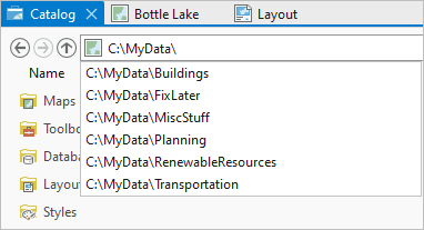

Utiliser la barre d’emplacement
La barre d’emplacement située en haut d’une vue du catalogue indique l’emplacement actuel dans le catalogue.
Barre d’emplacement
Vous pouvez utiliser la barre d’emplacement pour parcourir les éléments des façons suivantes :
  • Cliquez sur un emplacement du chemin actuel pour y accéder.
  • Cliquez sur la flèche du menu déroulant de la barre d’emplacement pour afficher une liste des emplacements consultés précédemment. Cliquez sur un élément de la liste pour accéder à cet emplacement.
  • Collez ou saisissez un chemin dans la barre pour accéder à cet emplacement. Si l’emplacement est un dossier, une connexion aux dossiers est ajoutée au projet si vos options de navigation du catalogue sont configurées correctement.
  • Cliquez sur le bouton de carte dans la barre d’emplacement pour formater l’emplacement sous la forme d’un chemin qui peut être copié dans le presse-papiers.
  • Cliquez sur Up (Haut)  pour remonter d’un niveau dans le chemin de l’emplacement actuel.
  • Cliquez sur Back (Reculer)  et Forward (Avancer) pour réexaminer des emplacements.
  • Saisissez un chemin partiel suivi d’une barre oblique inverse de séparation (\) pour faire apparaître une liste déroulante des chemins correspondants disponibles. Cliquez sur un chemin de la liste pour y accéder. Vous pouvez également renseigner les variables d’environnement Windows, comme %AppData % ou %Tmp %.
    Barre d’emplacement affichant un chemin partiel avec une liste déroulante des options d’autocomplétion
