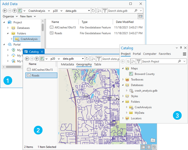

Images d’une boîte de dialogue de navigation, d’une vue du catalogue et de la fenêtre Catalogue
L’image 1 montre une boîte de dialogue de navigation permettant d’ajouter des données à une carte. L’image 2 représente une vue du catalogue avec un aperçu de la géographie de la classe d’entités. L’image 3 représente la fenêtre Catalog (Catalogue) répertoriant le contenu du projet.
