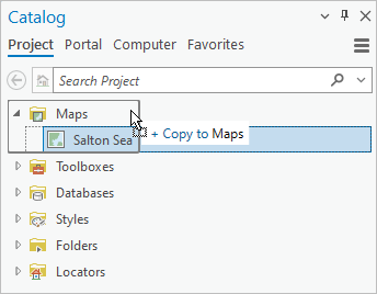

Faire glisser des éléments stockés dans le fichier de projet pour les copier
Pour copier un élément stocké dans le fichier de projet (.aprx), tel qu’une carte ou une mise en page, accédez à l’élément et sélectionnez-le dans la fenêtre Catalog (Catalogue), une vue du catalogue ou la fenêtre Contents (Contenu) d’une vue du catalogue. Appuyez sur Ctrl et faites glisser l’élément dans le conteneur approprié. Faire glisser l’élément sans utiliser la touche Ctrl ne fonctionne pas dans ce contexte.
Carte copiée dans le conteneur Cartes dans la fenêtre Catalogue
La carte Salton Sea est copiée dans le projet en utilisant la touche Ctrl et en faisant glisser.
Pour copier un élément dans un autre projet ouvert, faites glisser l’élément vers le conteneur approprié dans l’autre projet. Vous pouvez également appuyer sur Ctrl et faire glisser l’élément. Si le conteneur n’existe pas, faites glisser l’élément dans la fenêtre Catalog (Catalogue), une vue du catalogue ou la fenêtre Contents (Contenu) d’une vue du catalogue. Le conteneur est créé avec l’élément à l’intérieur.

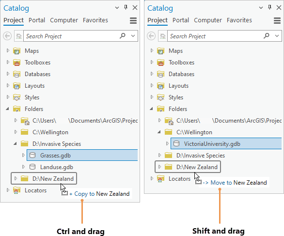

Faire glisser des éléments stockés dans le système de fichiers pour les copier ou les déplacer
Pour copier ou déplacer un élément du système de fichiers en dehors du fichier de projet, accédez à l’élément et sélectionnez-le dans la fenêtre Catalog (Catalogue), une vue du catalogue ou la fenêtre Contents (Contenu) d’une vue du catalogue. Faites glisser l’élément dans le dossier de destination. (Lorsque vous faites glisser l’élément, une info-bulle confirme que l’élément sera copié ou déplacé.) Appuyez sur Ctrl et faites-le glisser pour le copier. Appuyez sur la touche Maj et faites-le glisser pour le déplacer.
Exemples côte à côte d’une géodatabase copiée et déplacée par glissement et utilisation des touches de modificateur
Sur la première image, faire glisser en utilisant la touche Ctrl permet de copier une géodatabase qu’un simple glissement déplacerait. Sur la seconde image, la touche Maj et un glissement permettent de déplacer une géodatabase qu’un simple glissement copierait.
