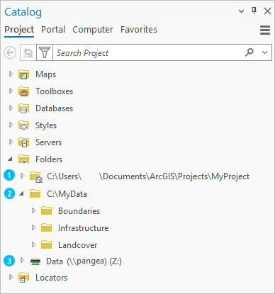

Connexions aux dossiers dans la fenêtre Catalogue
Dans cet exemple, les connexions aux dossiers affichent des noms de chemins complets.
Icône Description
1 Connexion au dossier d’accueil du projet (créée par défaut)
2 Connexion à un dossier figurant sur un lecteur local
3 Connexion à un dossier figurant sur un lecteur de réseau
À partir de la connexion à un dossier, vous pouvez accéder au contenu du dossier et de ses sous-dossiers. Ainsi, à partir de la connexion à un dossier au niveau de C:\MyData, vous pouvez accéder à C:\MyData\USA ou C:\MyData\USA\Boundaries. Vous pouvez aussi créer des connexions aux dossiers à n’importe quel niveau de la structure de répertoires de votre système d’exploitation.
