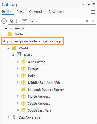

Le contenu des connexions à un élément ne sont pas indexés sauf dans le cadre des connexions à un dossier, une base de données et à une boîte d’outils. Par exemple, vous pouvez trouver une connexion GIS Server ArcGIS dans une recherche étant donné que le fichier de connexion est indexé, mais ne pouvez pas trouver les services associés. Toutefois, lorsqu’une connexion est renvoyée en tant que résultat d’une recherche, vous pouvez parcourir son contenu.
Fenêtre de catalogue affichant les résultats d’une recherche comportant une connexion à un serveur
Une recherche sur le terme « traffic » renvoie une connexion à un serveur, car le nom de fichier de la connexion inclut le terme recherché. Vous pouvez alors parcourir le contenu du serveur.

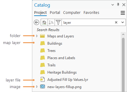

Fenêtre de catalogue affichant les résultats de recherche comportant différents éléments
Une recherche sur le terme « layer » renvoie des éléments avec des noms de fichier qui incluent le terme recherché et des éléments correspondant au type de fichier.
