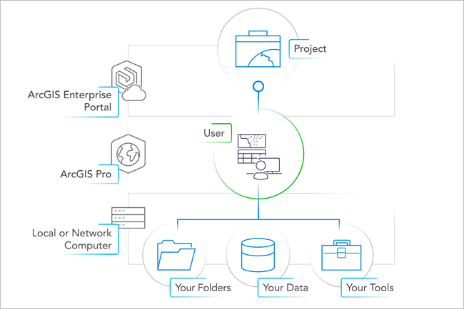

Configurer un projet pour moi uniquement
Un projet utilisé par un seul utilisateur qui travaille sur un seul ordinateur est configuré comme suit :
  • Le dossier d’accueil, la géodatabase par défaut et la boîte à outils par défaut peuvent être placés sur un ordinateur local ou en réseau.
  • La géodatabase par défaut peut être une géodatabase fichier, une géodatabase mobile ou une géodatabase d’entreprise.
  • La boîte à outils par défaut doit être une boîte à outils ArcGIS (.atbx).
  • Les options de partage ne s’affichent pas, car le projet s’adresse à un seul utilisateur. Les propriétés de partage peuvent être modifiées par la suite sur le portail ArcGIS Enterprise.
Diagramme du type de collaboration Just for me (Pour moi uniquement)
Dans le type de collaboration Just for me (Pour moi uniquement), un utilisateur travaille sur le projet de portail sur un seul ordinateur. Les éléments de projet par défaut et les autres ressources peuvent se trouver sur un lecteur local ou réseau.

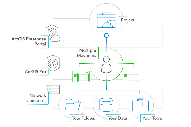

Configurer un projet pour moi uniquement sur plusieurs appareils
Un projet utilisé par un seul utilisateur qui travaille sur plusieurs ordinateurs est configuré comme suit :
  • Le dossier d’accueil, la géodatabase par défaut et la boîte à outils par défaut doivent être placés sur un lecteur réseau auquel tous les ordinateurs peuvent accéder. Il est recommandé de préciser l’emplacement de ces éléments en utilisant des chemins UNC.
Diagramme du type de collaboration Just for me on multiple devices (Pour moi uniquement sur plusieurs appareils)
Dans le type de collaboration Just for me on multiple devices (Pour moi uniquement sur plusieurs appareils), un utilisateur travaille sur un projet de portail sur au moins deux ordinateurs. Les éléments de projet par défaut et les autres ressources de projet doivent se trouver sur un lecteur réseau.

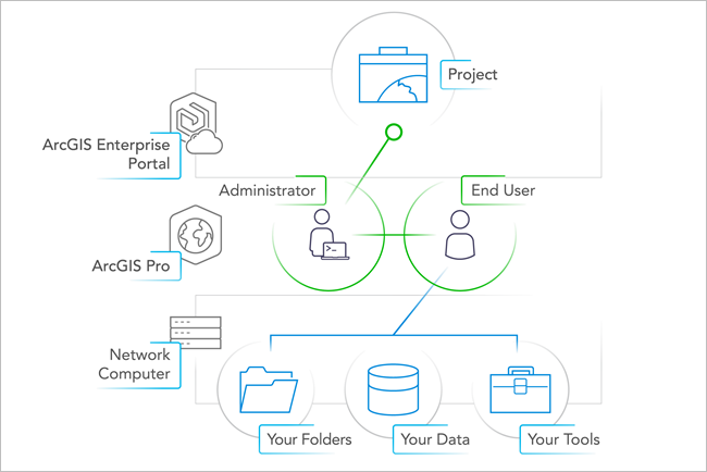

Configurer un projet de portail pour un autre utilisateur
Un projet créé par l’administrateur d’une organisation et destiné à un autre utilisateur est configuré comme suit :
  • Le dossier d’accueil, la géodatabase par défaut et la boîte à outils par défaut doivent être stockés sur une unité réseau à laquelle l’utilisateur auxquels ils sont destinés peut accéder. Il est recommandé de préciser l’emplacement de ces éléments en utilisant des chemins UNC.
  • Les options de partage sont disponibles lorsque le projet de portail est configuré. Les propriétés de partage peuvent aussi être modifiées par la suite sur le portail ArcGIS Enterprise.
  • Une fois que le projet a été créé, l’administrateur peut transférer la propriété de l’élément à l’utilisateur concerné sur le portail ArcGIS Enterprise.
Diagramme du type de collaboration For someone else (Pour un autre utilisateur)
Dans le type de collaboration For someone else (Pour un autre utilisateur), l’administrateur d’une organisation crée un projet de portail pour un autre utilisateur. Les éléments de projet par défaut et les autres ressources de projet doivent se trouver sur un lecteur réseau.

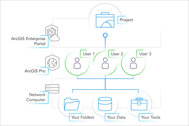

Configurer un projet pour les autres utilisateurs et moi-même
Un projet créé pour plusieurs utilisateurs est configuré comme suit :
  • Le dossier d’accueil, la géodatabase par défaut et la boîte à outils par défaut doivent être stockés sur un ordinateur réseau auquel tous les collaborateurs peuvent accéder. Il est recommandé de préciser l’emplacement de ces éléments en utilisant des chemins UNC.
  • La géodatabase par défaut doit être une géodatabase d’entreprise L’édition multi-utilisateurs n’est pas prise en charge dans les géodatabases fichier et mobiles.
  • Le projet doit être partagé avec un groupe de mise à jour partagée. Seuls les membres du groupe de mise à jour partagée disposent d’un accès en écriture au projet.
Diagramme du type de collaboration For me and others (Pour les autres utilisateurs et moi-même)
Dans le type de collaboration For me and others (Pour les autres utilisateurs et moi-même), au moins deux utilisateurs travaillent ensemble sur un projet. Les éléments de projet par défaut et les autres ressources de projet doivent se trouver sur un lecteur réseau.

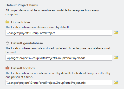

Dans un projet de portail, les éléments de projet par défaut ne sont pas créés automatiquement à la création du projet. Vous pouvez spécifier ces éléments par défaut à chaque fois que vous créez un projet de portail ou définir des paramètres par défaut dans les options générales pour la création de projets sur un portail ArcGIS Enterprise. Les paramètres par défaut des éléments de projet présentent un intérêt si la plupart de vos projets utilisent le même type de collaboration et si vos méthodes de gestion des données vous permettent d’utiliser les mêmes éléments pour stocker des fichiers, des données et des outils liés à différents projets.
Vous pouvez remplacer les paramètres par défaut en fonction de vos besoins lors de la configuration d’un nouveau projet.
Éléments de projet par défaut dans l’onglet Configuration de la boîte de dialogue New Portal Project (Nouveau projet de portail)
Dans cet exemple, les éléments de projet par défaut se trouvent sur une unité réseau et la géodatabase par défaut est une géodatabase d’entreprise.
