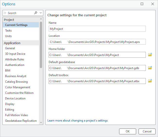

Dans la boîte de dialogue Options, sur l’onglet Current Settings (Paramètres actuels), vous pouvez changer le dossier d’accueil, la géodatabase par défaut et la boîte à outils par défaut d’un projet ouvert.
Paramètres actuels d’un projet dans la boîte de dialogue Options

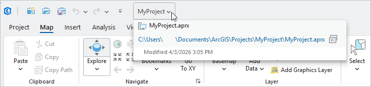

Afficher le nom et l’emplacement du projet
Le nom et l’emplacement d’un projet ouvert peuvent être consultés dans la boîte de dialogue Options ou dans la barre de titre de l’application.
Nom et emplacement du projet sur la barre de titre d’un projet ouvert

Modifier le dossier d’accueil
Chaque projet dispose de son dossier d’accueil . Il s’agit du dossier dans lequel le fichier de projet (.aprx) d’un nouveau projet est créé. Généralement, la géodatabase et la boîte à outils par défaut du projet se trouvent également dans le dossier d’accueil. Par défaut, le dossier d’accueil est un nouveau dossier créé avec le projet, mais il peut également s’agir d’un dossier existant.
Le dossier d’accueil contient les autres éléments gérés par ArcGIS Pro, tels que l’index du projet, les copies de sauvegarde du projet et les messages de géotraitement. Il s’agit également de l’emplacement par défaut de certains éléments que vous créez dans une session ArcGIS Pro, tels que les fichiers de connexion à une base de données et un serveur, certains résultats d’analyse, les fichiers de carte et de mise en page, ainsi que d’autres fichiers exportés.
Une fois qu’un projet est créé, vous pouvez lui associer un dossier d’accueil différent si vous disposez des droits d’accès en écriture correspondants. La modification du dossier d’accueil ne déplace pas ou copie pas le fichier de projet ou tout autre élément du dossier d’accueil précédent dans le nouveau. Le dossier d’accueil ne peut pas être retiré du projet ou supprimé.
