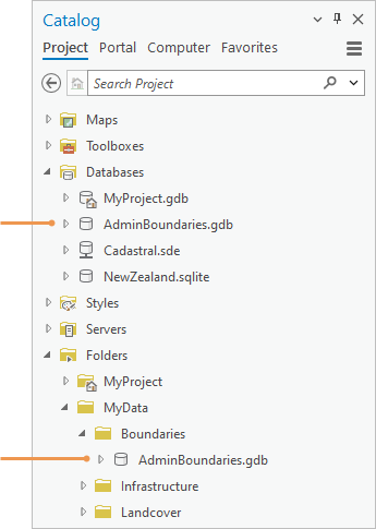

Accéder à une base de données dans un dossier
Vous pouvez accéder et utiliser une base de données en accédant au dossier qui la contient. Si la base de données se trouve à distance, vous devez rechercher son fichier de connexion qui est stocké dans le système de fichiers.
Connectez-vous à un dossier qui contient la base de données que vous souhaitez utiliser.
Dans la fenêtre Catalog (Catalogue) ou une vue du catalogue, accédez au dossier qui contient la boîte à outils depuis la connexion aux dossiers.
Ajouter une base de données à un projet
Vous pouvez ajouter un fichier de connexion à une base de données ou une base de données existante dans le conteneur Databases (Bases de données)
du catalogue. Cela vous permet d’utiliser la base de données sans accéder à un dossier.
