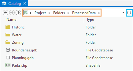

  1. Activez une vue du catalogue.
  2. Dans la vue de catalogue, accédez à la connexion à un élément ou à l’élément spécifique à actualiser.
    Votre emplacement actuel est indiqué dans la barre d’emplacement. La liste de contenu à actualiser est affichée dans la vue de catalogue.
    Vue de catalogue avec la barre d’emplacement mise en évidence
    Dans cet exemple, le contenu d’une connexion à un dossier intitulé ProcessedData est actualisé.
  3. Actualisez le contenu à l’aide de l’une des commandes suivantes :
    • Sur le ruban, dans le groupe Organize (Organiser) de l’onglet Catalog (Catalogue), cliquez sur Refresh (Actualiser) .
    • Dans la partie supérieure de la vue de catalogue, en regard de la barre d’emplacement, cliquez sur Refresh (Actualiser) .
    • Cliquez avec le bouton droit sur un espace vide de la vue de catalogue, puis cliquez sur Refresh (Actualiser) dans le menu contextuel qui apparaît.
    • Appuyez sur la touche F5.
    Tout le contenu de l’emplacement est actualisé, que des éléments spécifiques soient sélectionnés ou non.

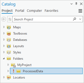

Connexions non valides
Une fois que vous avez actualisé le contenu, une connexion à un élément ou un élément peut être signalé par un point d’exclamation rouge . Cela signifie que cet élément n’est pas valide : peut-être qu’il n’existe plus à l’emplacement attendu, qu’il a été renommé ou qu’il se connecte à un lecteur de réseau, une base de données ou un serveur inaccessible.
Fenêtre Catalogue avec une connexion à un dossier non valide
La connexion au dossier ProcessedData n’est pas valide. Son contenu n’est pas accessible tant que le dossier n’a pas été réparé.
Pour réparer une connexion non valide, cliquez sur le point d’exclamation, puis accédez à l’élément. Vous pouvez réparer des éléments déplacés ou renommés, mais pas des éléments supprimés.
